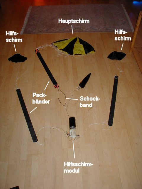

Beitrag 44149 [Alter Beitrag24. Februar 2004 um 22:22]
N´abend!
Sooo, ich möchte hier mal mein Fallschirmsystem präsentieren. Das
werden wieder ein paar längere Beiträge, aber ich denke, der eine
oder andere von euch findet das vielleicht interessant.

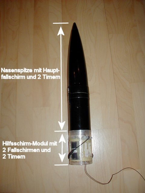

Aaalso: Ich benutzte für meine mittleren bis großen Raketen
Fallschirmsysteme mit zwei oder mehreren Fallschirmen. Aus dem
ganz einfachen Grund: ein absolut sicher arbeitendes System hab
ich noch nicht erfunden. Wenn man aber mehrere halbwegs sichere
Systeme zweifach ausführt, erhöht das die Sicherheit.
Ich zeige hier das Fallschirmsystem meiner schwarz-gelben Rakete
"Nr. 3". Es beihaltet insgesamt 3 Fallschirme, die von insgesamt
4 Timern gesteuert werden. Es besteh aus einem Hauptfallschirm
unter der Nasenspitze, der von 2 Timern gesteuert wird und einem
Hilfsschirmmodul, in dem 2 Timer 2 Fallschirme steuern.
Beitrag 44150 [Alter Beitrag24. Februar 2004 um 22:23]
Hier ist das Fallschirmsystem mal im "ausgefahrenen" Zustand zu
sehen. Die Bezeichnungen sind im Bild eingefügt. Die Packbänder
helfen beim Verstauen der Fallschirme in den Fallschirmkammern
und bewirken ein kontrollierteres Öffnen der Schirme im Flug.
Das Schockband dämft den Öffnungsstoß (mir ist mal der Hauptschirm
abgerissen, daher hab ich´s eingebaut).
