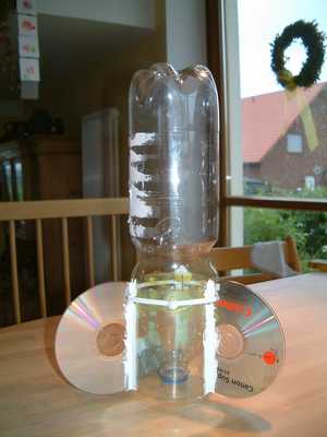

Moin,
ich hab mal das Leitwerk aus CD's gebaut. Ist ziemlich schwer geworden: Mittelstück einer Flasche als untere Hülle. CD's gekappt. Die sind sehr brüchig. Mit einem Lötkolben gings. Stinkt aber gewaltig. Die Kabelbinder (3 ineinander wg. der erforderlichen Länge laufen an den CD's durch kleine Löcher möglichst weit am Rand. Zum Schluß CD's ausrichten und dann mit Dichtungsacryl fixiert. Resultat: 3 Flüge o. Fallschirm, Flügel halten aber sie steigt nicht sehr hoch. Dafür WEIT! Bis auf das Dach eines Hauses. Trotz einer gepolsterten Spitze (noch nicht montiert auf dem Foto) hats eine Dachpfanne zerhauen.
Viele Grüße Kaix

Bild vergessen... Folgende Datei wurde angehängt:

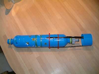

Hier noch was: Das Bild zeigt eine WR aus einer verlängerten 0,5 Aldi PET mit einem runden Leitwerk. Die schwarzen Stangen sind zugeschnittene Ringbinder. Ist leider bei 4 bar geplatzt (falscher Kleber), daher keine Flugerfahrung. Kaix Folgende Datei wurde angehängt:

mich würde mal interessieren ob diese runden Leitwerke was bringen. Ich hab sowas noch nie verbaut.
Highflyer
![Highflyer Highflyer](repository/avatar/656)
Registriert seit: Feb 2004
Wohnort: Wuppertal
Beiträge: 442
Ich denke nicht das solche leitwerke es bringen. denn: 1. Es geht viel Schubenergie verloren 2. Sie haben eine schlechtere Wirkung als Flügel mfg Highflyer
