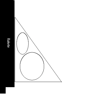

Hallo.
Ich hab heute meine Rakete gestartet (die übrigens ziemlich gut geflogen ist) und dabei war nur leider sehr viel Wind. Das hat natürlich dazu geführt das die Rakete gut 30m abgetrieben wurde.
Daran sind ja zum Teil auch die Finnen schuld, die dafür eine große angriffsfläche für den wind bieten. Darum hab ich mir gedacht man könnte doch die Finnen durchbohren. Ihre eigentlich Aufgabe als Leitwerke verrichten sie ja dadurch trotzdem (-> Bild).
Das spart dann ja auch viel Energie die durch das Abtreiben verloren geht.

Hallo farbod,
also, die Finnen durchlöcher ist eine ganz schlechte Idee. Durch die Löcher entstehen Verwirbelungen der Luft die zusätzlich abbremsen.
Du könntest die Finnen kleiner machen, aber nicht zu klein, denn die sorgen dafür, dass die Rakete nach dem Abheben stabil weiter fliegt. Durchsuch mal das Forum nach den Stichpunkten "Druckpunkt" und "Schwerpunkt". Damit eine Rakete stabil fliegt muss der Schwerpunkt vor dem Druckpunkt liegen, in Flugrichtung.
Allgemein kann man sagen, dass die Fläche der Finnen den Druckpunkt wesentlich beeinflussen. Machst du die Fläche der Finnen größer, wandert der Druckpunkt nach Hinten, machst du die Fläche kleiner (was auch durch die Löcher in den Finnen geschieht), wandert der Druckpunkt nach vorne und damit näher zum Schwerpunkt oder sogar über den hinaus.
Allerdings muss man noch sagen, dass bei Wasserraketen bei denen man meisten Pet-Flaschen im Liter-Bereich nimmt, allein schon der Raketenkörper (also die Flasche) dem Wind sehr viel Fläche entgegenstellt.
MFG Heiko

da ist allerdings was dran.
ich bin nur am Überlegen ob diese Verwirbelungen wirklich schlimmer sind als der Energieverlust durch den Abtrieb usw.
Trotzdem danke. ich werde mal das Forum durchforsten.

Hm... du könntest die Fins auch durchlöchern und hinterher mit Bespannfolie bespannen... dann wäre dein Problem mit dem Abtrieb zwar net gelöst weil die Angriffsfläche die gleiche bleibt, aber du würdest immerhin Gewicht sparen...
