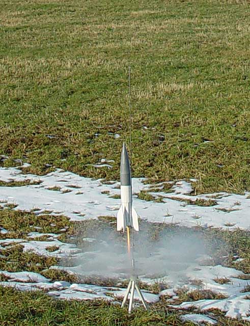

Ja, fliegt suuupergut, das Teil! Habe eine Motorhalterung für D7 eingebaut und ein bisschen Knete mit Blei (ca.30 g) in die Spitze gepackt. Ausserdem wurden 1mm Balsaflossen (Sandwich: Karton-Balsa-Karton) verwendet. Die Gesamtlänge beträgt 440 mm und der Durchmesser 52 mm. Das Ganze habe ich mit Klarlack eingesprüht, damit es etwas wasserabweisend ist. Gruß Andreas

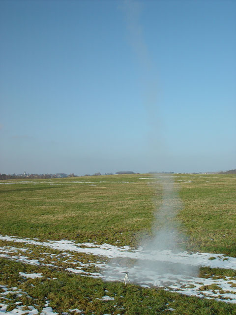

Die Flughöhe war ca. 300 m. Blitzschnell ging sie ab - das zweite Bild zeigt nur noch Rauch.
