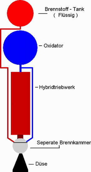

Moin !
Was hält ihr davon ? Statt der Düse wird eine seperate Brennkammer an-
gebaut. Wo nochmal flüssiger Treibstoff und Oxidator eingespritz wird.
Hier eine Skizze.
Gruß: Hermann der Kreative

also quasi ein Nachbrenner für das eigentliche Hybridtriebwerk.... fürchte aber dass das nicht sonderlich viel bringt(außer einer geilen Flammecool )

also quasi ein Nachbrenner für das eigentliche Hybridtriebwerk.... fürchte aber dass das nicht sonderlich viel bringt(außer einer geilen Flamme )
So wie es schon bobito geschrieben hat, über diese Triebwerkskombination hat
in Oerlinghausen Prof. Dr. Apel von der Hochschule Bremen nebenbei gesprochen.
So wie ich es mitbekommen habe, hat dieses Triebwerk bis zu 1/3 mehr Leistung,
als herkömmliche Hybridtriewerke. So ein Triebwerk ist in der entwickling oder
wurde schon gebaut.
Was mir auch nicht entgangen ist: Dr. Apel meine, das man die Seele im Brennstoff
konisch bohren sollte. Denn der meiste Oxidator wir im oberen Teil der Brennkammer
verbraucht. Jetzt weíß ich aber nicht mehr, ob sich die Brennstoffbohrung zur Düse
oder im oberen Teil verjüngen sollte ?
Gruß: Hermann

ich tippe auf von unten nach oben verjüngend.. da der verbrauch oben größer ist, darf man dort nciht zu viel oberflöche haben, damit das Thermalschutzkonzept nicht versagt.
Beim microhybrid sind das schonmal 1-2 mm unterschied zwischen ober und unterkante des grains.
Bei längerer brenndaucher könnte oben das gehäuse beschädigt werden, während unten noch viel brennmaterial vorhanden ist...

Es gibt von Rattworks einen Tribriden, der ein ähnliches Konzept verfolgt, allerdings werden die Treibstoffe hier zeitlich nacheinander verbrannt. Zuerst also der Kunststoff, dann ein Gemisch, und dann kommt Alkohol ins Spiel. Die Leistung des reinen Flüssigtriebwerks ist erheblich größer als bei Hybridbetrieb.
Allerdings sehe ich die Vorteile der Mischung beider Konzepte noch nicht, da z.B. die Sicherheit, die bei Hybriden gegeben ist, dahin ist, und die Leistungsausbeute wäre bei reinem Flüssigbetrieb noch größer.

das Problem bei Flüssigtriebwerken ist ja auch der, dass man die Treibstoffe mit einem höheren Druck als in der Brennkammer einspritzen muss. Außerdem muss das Gemisch auch entzündet werden. Ich könnte mir vorstellen, dass diese Tribriden im letzteren Fall Vorteile haben.
MFG Heiko

Wieso muss der Druck höher sein? Doch nur höher als der Brennkammerdruck, und es muss ja nicht gleich jedes Flüssigtriebwerk mit 200 bar arbeiten, nur weil die SSME es tut?
Ja, sag ich doch. Ok, bei einem Hybridtriebwerk muss natürlich auch die flüssige oder gasförmige Komponente mit einem höheren Druck als der in der Brennkammer eingepritzt werden. Von dem Standpunkt haben beide Antriebe das selbe Problem.
Ein Druck von 200 bar wird wohl auch nur deshalb verwendet, um eine bessere Durchmischung der beiden Komponeten in der Brennkammer zu erzielen und somit eine bessere und effektivere Verbrennung zu erhalten.
Allerdings, würde ich kein Hybridtriebwerk mit einer zusätzlichen Brennkammer für flüssige Treibstoffe konstruieren. Ich würde eher überlegen, ob man in der Brennkammer den festen Treibstoffkern nicht auch durch eine Einspritzung eines flüssigen Treibstoffes ersetzen kann und den festen Treibstoffblock dann nur zum Anlaufen des Triebwerkes und zu Isolierung der Brennkammer zu nutzen.
MFG Heiko

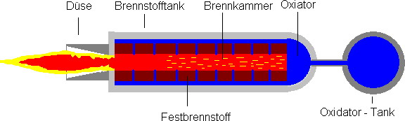

Das Konzept für die Einspritzung des Oxidators, was FAR für ihre Hybride
entwickelt hat, fand ich sehr interessant.
Ich stelle mal eine Skizze rein. Das Bild wird wohl alles erklären.
Gruß: Hermann
