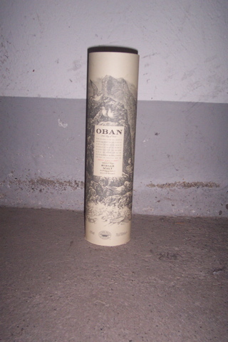

Nun, ich weiss - wenn's um scharfe Getränke geht, ist unter den Forumsmitgliedern zur Zeit eher Rainers Himbi im Gespräch. Nun, ich mag nach zum Abschluss eines Tages eher etwas Anderes:

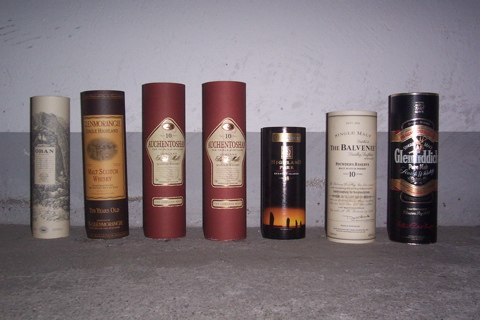

Ich bin dabei nicht auf eine Marke fixiert; ich probiere gerne immer wieder mal was Neues:
Andi Wirth
Andi Wirth
Wohnort: Winterthur/CH
Verein: ARGOS, TRA, MGSU
Beiträge: 1262
Beitrag 46274 [Alter Beitrag10. April 2004 um 20:24]
Im Laufe der Jahre kommen da so einige Resten zusammen.

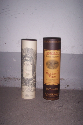

Favorit war früher der Hirschtaler, wie man sieht:

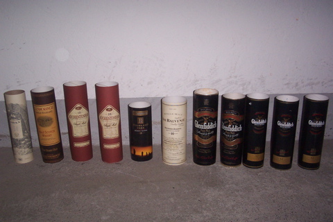

Ihr ahnt es schon. Ein Raketenbauer sieht ein Rohr, und schon sind die ersten perversen Gedanken da ...
Andi Wirth
Andi Wirth
Beiträge: 1262
Beitrag 46277 [Alter Beitrag10. April 2004 um 20:29]
Es hat so seine Zeit gedauert, bis genügend Röhren beisammen waren (muss ich ja sagen, des Rufes wegen ...). Der Gedanke spukt mir seit etwa drei Jahren im Kopf herum ... aber eben, ich saufe und baue langsam!

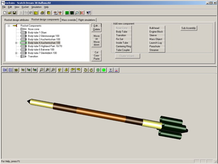

RockSim musste heute den nächsten Schritt machen:

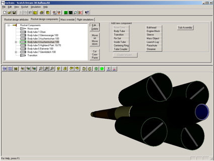

Und so, wie ich sie im Fluge nie sehen möchte:

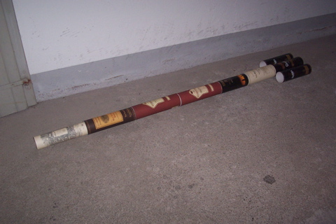

Die Farben sind mehr oder weniger vorbildgetreu. Schliesslich wäre es eine Schande, etwas Anderes als Klarlack zu verwenden!
Zum Aufbau: Die ganze Rakete ist innen aus einem PML 3"-Rohr aufgebaut, die Single-Malt-Rohre sind über Zentrierringe daran angehängt und haben keine tragende Funktion. Die Stabilisierungsrohre sind durch Sperrholzflächen (in der obigen Ansichth gut sichtbar) als Through-the-wall-fins stabilisiert.
Fliegen soll das Ding auf einem I211 oder I284 - auf etwa 350 bzw. 550m.
Ziel: Erstflug am nächsten ALRS.
Wie gesagt, ich baue langsam ....
