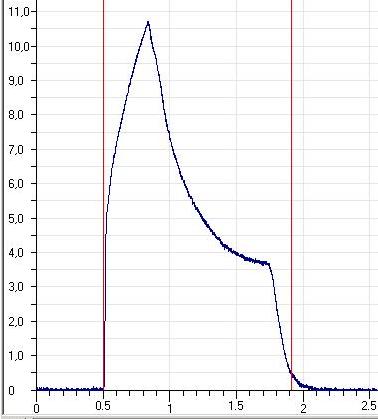

Heute war sozusagen Weltpremiere: erster Testlauf von Ernst Maurers neuem BC-Motor. Anders als die gewohnten Teile hat dieser BC keine Metallkarosserie, sondern steckt in einem Pertinaxrohr. Der Zweck des ganzen: einen FAI-tauglichen F-Motor zu entwickeln. FAI? Für Alle Interessierten. (Kleiner Scherz. Nein, FAI meint das internationale Sportreglement. Und das verlangt metallfreie Motoren).
Die Düse war zwar noch eine klassische Alu/Graphitdüse, aber in erster Linie ging es bei dem Test heute um die Frage, ob die übrige Konstruktion der Belastung standhält. Aber auch um die Frage, ob man die 80 Ns mit der gewählten Geometrie einhalten kann.
Was soll ich sagen? Ein tadelloser Abbrand mit 80,7 Ns. Na gut, da muß man bildlich gesprochen noch einmal mit der Nagelfeile drübergehen, dann werden es 79,9. Der Motor zeigte sich äußerlich völlig unbeeindruckt, hat also den Test bestens bestanden.
Wer sich auskennt, dem wird die Schubkurve bekannt vorkommen. Richtig, es ist ein "abgesägter" Peakbrenner. Als Sportversion kann man sich genauso einen reinen Stirnbrenner vorstellen. Dieser hier hat neben FAI auch noch andere Reize: man kann mit ihm eine ordentliche Rakete starten, die aber nur begrenzte Höhe erreicht, was je nach Gelände sehr sinnvoll sein kann.
Der Durchschnittsschub liegt bei 5,8kp = ca. 60 Ns. (Für die Kp-Legastheniker: hinter alle Zahlen links eine Null hängen, und schon gibt es Newton).
