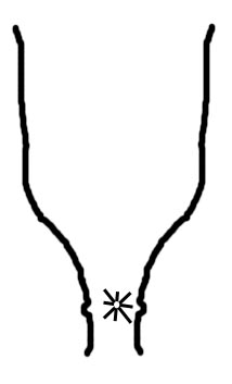

die einzige idee die ich hätte um deine idee (wenn ich sie richtig verstanden habe)
zu realisierwn sieht ungefähr so aus (ich hatte keine lust des schon zu machen):
das soll übrigens eine art schaufelrat darstellen

Beitrag 47441 [Alter Beitrag03. Mai 2004 um 21:57]
Schaut´vom Prinzip her eigtl. gut aus, find´ich.. aber ich glaub´, besser wär´dafür weniger ein Schaufelrad (da sich dieses ja drehen würde, was die Ausströmgeschwindigkeit bestimmt schwächt) als vielmehr einfach nur 2 in einer Geraden, welche beim Öffnen parallel zum Flaschenhals/ sprich: Längsachse geschwenkt werden. Muss aber drin genau gerade sein, da es sonst bestimmt eine richtungsgebende Eigenschaft hat.
So viel zu meiner Fantasie.
