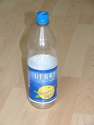

Hallo Wasserraketeure,
habe eine weitere Flasche aufgetan, die sich zum Bau von Wasserrakten nach dem Simmetrical-Splice-Verfahren sehr gut eignet (vielleicht kennt sie ja der ein oder andere schon).
Es ist die 1 Liter Flasche der Marke Gerri.
Im Gegensatz zu Fanta, Sprite, Mezzo-Mix und Co. hat sie einige kleine Vorteile, was für uns interessant sein dürfte.
1. Das Etikett muss nicht erst mühsam eingeweicht und dann abgepuhlt werden, wenn man ein schönes sauberes Rohr erhalten möchte ( ist nur drumgewickelt ).
2. Der Durchmesser ist 4 mm grösser, dass ist nicht viel, hat mir aber bei den Platzproblemen in der Fallschirmkammer weitergeholfen und man muss nicht gleich zur 1,5´er greifen.
3. Die Wandung hat im Mittel 1 Zentel mehr, was sicher auch die Druckfestigkeit gegenüber den oben genannten Flaschen erhöht und sie insgesamt stabiler macht.
Bildet euch Euer eigenes Urteil, mir sagt das Ding jedenfalls sehr zu und ich werde nur noch diese benutzen.

Kenn ich,kenn ich,bei uns gibts die von Vilsa,sind 2 verschiedene Sorten,welche die lang und dünn sind und kurze dicke(deine).
Aber am coolsten sind die 0,5l

also die flaschen sind vom "deutschen brunnen" ebenfals wie die fast gleich aussehenden glasflaschen für sprudel (wasser mit kohlensäure)
ps ich würde nicht vérsuchen aus den glasflaschen ne rakete zu bauen

Meiner Meinung nach sind die 0,75 Flaschen von Active O² sehr gut geeigenet,fertig(ohne Spitze und Fallschirm) wiegt die gerade mal so 25 gr.

Leute, ich kenn auch noch eine Schöne Flasche.
Das ist eine 2l PE Flasche. Daraus kann man auch sehr gut was bauen.
Sie sind aber nicht extrem Druckfest.
Man kriegt die in so billig Discountern für 79 cent.
