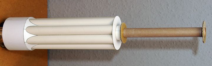

Also hatte ich sofort ein paar passende Bodytubes bei Robert Klima bestellt und losgelegt.
Das sah dann erstmal etwa so aus und zeigt schon, in welche Richtung das Ganze geht:

Hi Tom,
das ist ein echt krasses Projekt. Wenn ich mir nur diese Motorhalter- Konstruktion angucke.... whoa! Und ich komm nicht mal regelmäßig dazu, n o r m a l e Bausätze weiter zu bauen...

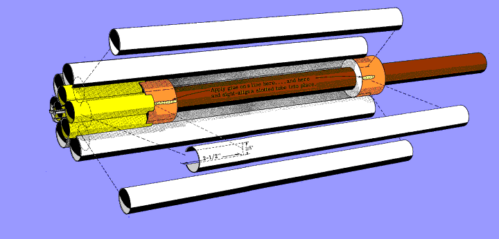

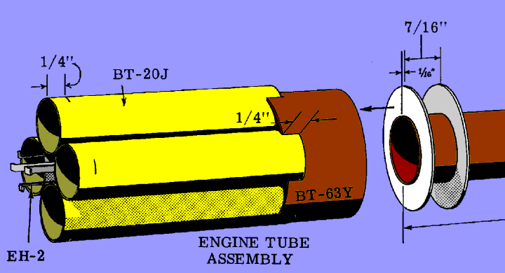

Im nächsten Integrationsschritt wurden acht 25er Quest-Rohre um die Gruppe Motorhalterung/Stopfrohr angeordnet. Im Originnal-Plan war von "Estes BT-51" die Rede;
die 25er Quest-Rohre hatten aber zufällig (?) die gleichen Abmessungen. Die 'Abstandshalter' sind aus 40er Rohr.

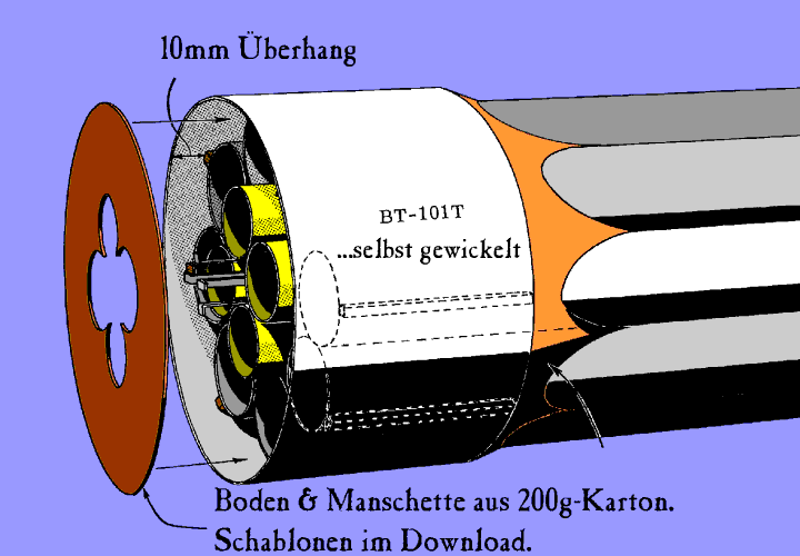

Da die benötigte Länge nicht so wild war, entschloß ich mich, das Stückchen aus Bristol-Karton zu wickeln. Auf dem gleichen Karton habe ich auch die Bodenplatte und die ulkige Manschettenform ausgedruckt.

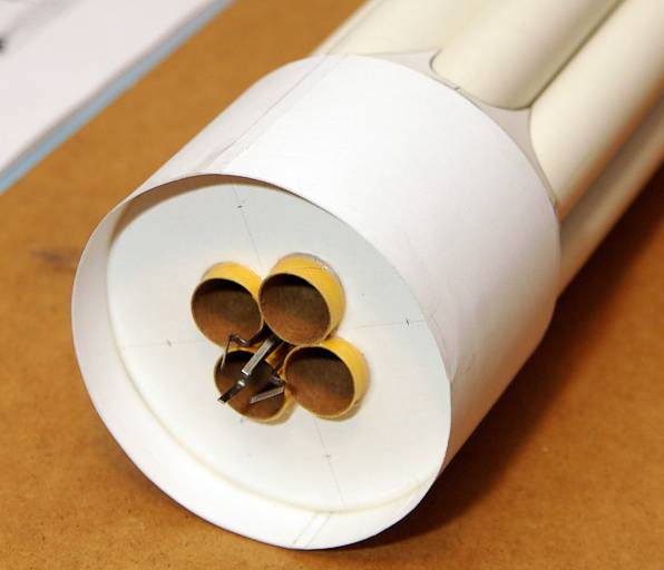

Ab jetzt gibt's aber Bilder und genau an diesem Punkt geriet die Geschichte auch in's Stocken, da ich nun ein Rohr "BT-70" benötigte:
56mm Durchmesser, rund 46 cm lang. Hat keiner. Quest gar nicht, Estes nicht mehr.
Selber wickeln? Bloß wie? Bin ich nicht so geübt drin...
