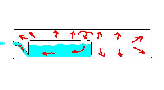

Speckknoedel
Registriert seit: Mai 2004
Beiträge: 589
Aus oben genannten Gründen halte ich die Tank-im-Tank-Methode für die am wenigsten komplizierte, mit maximaler Leistung. Dabei wird in den Drucktank einfach nochmal ne Flasche gelegt (wenn man splicen tut geht zeimlich einfach), in die das Wasser kommt. Die Flasche hat an dem am tiefsten liegendem Punkt ein Loch, das über einen Schlauch mit der Düse verbunden ist. Damit nun der Druck beim aufpumpen im Drucktank entsteht und nich nur im Wassertank, besitzt der Wassertank am höchsten Punkt ein Loch, durchdas die Luft beim Pumpen entweichen kann und im Drucktank wie der Name schon sagt Druck aufbauen kann. Da das Loch im Wassertank der einzige Weg zum entweichen ist drückt die Luft das Wasser durch den Schlauch ins Freie. Folgende Datei wurde angehängt:

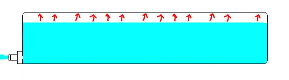

Ohne Klugscheissern zu wollen, aber ist das obere Prinzip nicht in der Wirkung identisch mit dem unten skizzierten? Oder "steh" ich da jetzt auf dem vielzitierten "Schlauch"?? Denn: Zitat: Original geschrieben von Neil Man kann auch eine Asymetrische Flasche nehmen, wo die Düsenöffnung ganz unten und ganz hinten liegt.
Ansonsten halt ich eher mit Heikos Ballonlösung Blisterblister Boris Folgende Datei wurde angehängt:
