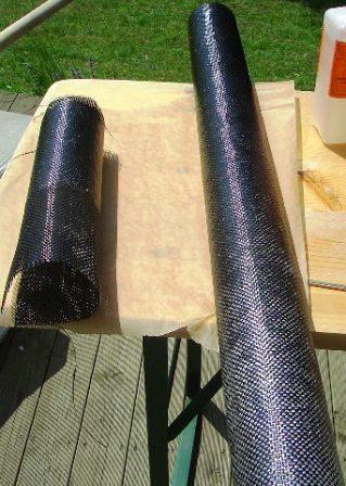

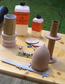

hier ein bild der rohre(carbon rulez...) und der anderen teilebig grin :

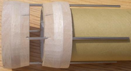

der verbinder für 1te u. 2te stufe...

mach mal eine Nahaufnahme von dem Carbon Gewebe. Das scheint Matte zu sein und kein Schlauch.
Die Kuppler gefallen mir, wie funktionieren die?

die kuppler funzen ganz einfach, auf des linke teil(ohne stangen) kommt noch ne aluplatte mit anschlüßen für den SNO(zündung 2te stufe...), die motoren werden mit sp angefüttert und es kommt auch noch doppelklebeband drauf(mit sp...). wenn jez die 2te stufe zündet wird einfach die erste stufe über die stangen "abgeschoben"(erinnert mich grad an ne behördenpanne..... roll eyes (sarcastic) roll eyes (sarcastic) ...) und fällt runter....

ach ja neil, is ne matte(160gr/m²) von carbon-vertrieb
da kostet der m² um die 20€(is recht billig, und die qualität is auch noch sehr gut)....
die rohre sind jez ca. 10h. gehärtet, und sind schon steif genug, dass ich mich drauf abstüzen kann ohne das die sich im geringsten biegen...
die spitze is übrigens aus edelholz(kirschbaum, hat mir mein Opa gedrechselt.)
und die spanten sind aus irgendnem holz das mit jeweils 2 schichten mahagoni(so weit ich weiß) belegt is...

Welche Sachen hast du den zur verarbeitung der Carbonmatten genommen? Also die Harze etc. Hast du die auch vom Carbon-Vertrieb?
Und wie hast du die Röhre gefertigt?
