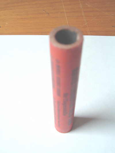

Ich habe eine Frage zum Held 1000 Treibsatz. Geplant ist eine Rakete mit dem Durchmesser 18mm
und der Länge 400mmm. (ohne Spitze/Also nur Körperrohr)
Reicht die austoßladung vom Held 1000 aus um einen Fallschirm auszustoßen und um die spitze Abzutrennen? Oder sollte ich das Innenvolumen verkleinern indem ich die Rakete so baue dass sich nicht die spitze, sondern sich die Rakete in der Mitte teilt?

Ne kurze Antwort big grin
Der Held 1000 hat gar keine Ausstoßladung wink Aber da für 5 Sek Brenndauer .

der H1k brennt so durch. Das beduetet, das der letzte Rest Treibstoff nach oben raus brennt. Das ist dann wie eine Ausstoßladung, nur das diese direkt bei Brennschluß und v-max kommt.
Da hilft nur zukleben und einen kleinen Timer einsetzen. Der Tiny Timer ist da perfekt für.

Das ist schon klar aber würde die(austoßladung ) es überhaupt schaffen?

ja klar wird die das schaffen. Ich würde bei der Rakete dann auch Flaterband nehmen. Das läst sich sowieso leichter auswerfen als ein Fallschirm.

Heute habe ich die Held 1000 Rakete gebaut!
Ich habe sie auf die Wage gestellt und hätte mir in den.... beißen können!
65 Gramm!angry
Kann ich dass noch mit einem Held 1000 versuchen?
oder sollte ich die lieber auf A,B,oder C Treibsätzen umbauen?(ich hätte ein 1,50 m langes Startstäbchen)

P.S. Und die 65 Gramm ohne Treibsatz

Held 1000 kannst du bei diesem Gewicht leider vergessen.

Eindeutig. Mehr als etwa 20g leer verträgt der wegen des geringen Schubes kaum. Ein B4-2 dürfte das Minimum sein, besser C6-3.
