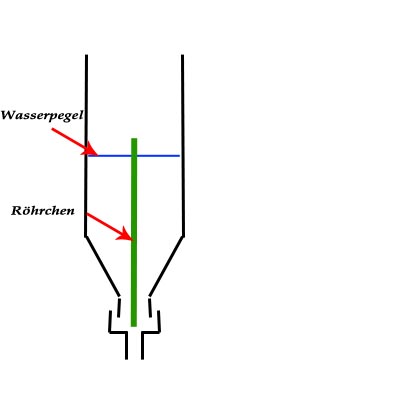

wenn luft und wasser zusammen rauskommen (ende der schubphase),zersteubt die luft, die rak "raucht" also, hier meine idee: ein röhrchen(ungleich stohhalm) sorgt dafür das die ganze zeit luft und wasser entweicht(die luft über das röhrchen,das wasser am röhrchen vorbei) siehe bild Folgende Datei wurde angehängt:

ich denke dann würde die Rakete keinen Schub oder nur sehr wenig Schub liefern,da die Luft einfach einmal zisch raus und fertig,aber das mit dem Wasserhahn wäre ne Idee. Rocket the Kellerkind
@ Martin:
Hey, genau an sowas hab ich auch gedacht! Man muss nur das Röhrchen so dimensionieren, dass die Luft nicht so schnell entweicht wie das Wasser. Der Vorteil dieser Konstruktion: Die Luft wird in den Wasserstrahl geleitet. Nachdem das Wasser aus der Düse ausgetreten ist, sinkt der Druck und die Luft in dem Wasserstrahl dehnt sich aus. Dabei wird das Wasser sicher schön zerstäubt. Bau mal so eine Düse!

Hallo Leute, das hört sich alles richtig gut an. Da weiß man gar nicht was man nehmen soll!! Das mit der Röhre gefällt mir gut. Die frage ist nur, wie man die Röhre in der Rakete befestigt. man müsste irgendeine Stegkonstruktion bauen, die sehr stabil ist und die Wasser oder Luftströmungen aushält. Bei kleineren Raketen kann man die Röhre an den Flaschenboden kleben und seitliche Löcher an der Röhre anbringen, wo die Luft reinströmt. So würde auch nicht zuviel Luft reinkommen mfg Highflyer
