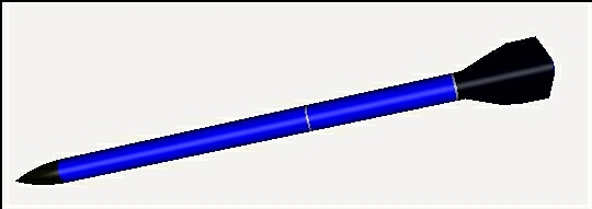

Dann bau ich die rak halt ohne booster
Anbei noch ein bild:
-Ich (oft kopiert)

Beitrag 51073 [Alter Beitrag23. Juni 2004 um 08:34]
schöne Form der Rakete, gefällt mir.
