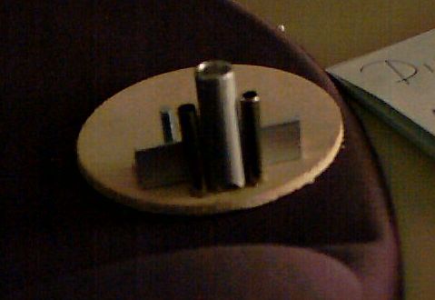

hi,
hab grade das teil gebastelt(siehe bild), der bolzen is in dem Ror in der mitte, in die äußeren Röhrchen kommt der Haken. An das Aluprofilwird das mittlere rohr drangeharzt, das profil kann man mit 2 M3 schrauben auf den spant schrauben es kann also ganz leicht der zünder gewechselt werden...
sry wg. der schlechten qualität --> nur pencam

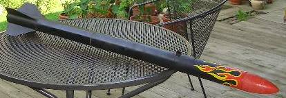

so, da die Digiknipse jez wieder da is, werde ich euch jetzt mal mit bildern zupflastern....
die fast fertige EXP.38

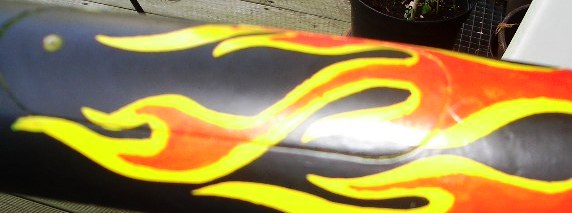

Beitrag 53676 [Alter Beitrag03. August 2004 um 11:06]
der spiegel:

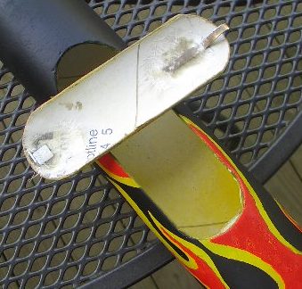

Beitrag 53677 [Alter Beitrag03. August 2004 um 11:07]
die fallschirmkammer mit klappe(zu)

Beitrag 53678 [Alter Beitrag03. August 2004 um 11:08]
offen:

Beitrag 53680 [Alter Beitrag03. August 2004 um 11:46]
coole Flammen, das Design gefällt mir.
ei der Fallschirmkammer machst du sicherlich noch ein Inenleben rein in form eines Trichters. Dadrüber und drunter müssen noch Spanten rein die mit der Öffnung abschließen, sonst sackt dein Schirm durch und verklemmt beim Auswurf.

Beitrag 53690 [Alter Beitrag03. August 2004 um 13:39]
Hi Neil,
den oberen Sapnten kann man sogar schon sehen... aber nur ganz wenig...
das design mit den flammen find ich auch cool, is aber nicht so schön geworden, wie ichs wollte, weil die Rot beim Trocknen mehr oder weniger "bricht" und man dann so kleine risse drinhat...
wie hast du das denn bei deiner Flame of Oer gemacht, die flammen sehen ja schon cool aus...
wieso nen trichter in d ie fallschirm kammer, da kommt einfach oben und unten ein spant rein fertig, hat doch bei Rolli auch gefunzt.
der Vorschirm den ich gestern gemacht hab bekommt heute seinen Mainchute, auch ein Taschenschirm mit 90x90cm, meint ihr das der schirm passt wenn die rak ca. 1kilo hat??
ich hab mal an nen ähnlichen schirm mit 1mx1m 1kg drangehäng, das kam mir n`bissl zu lahm runter, deswg. hab ich jetzt 90x90 genommentinysmile
mfg roman
