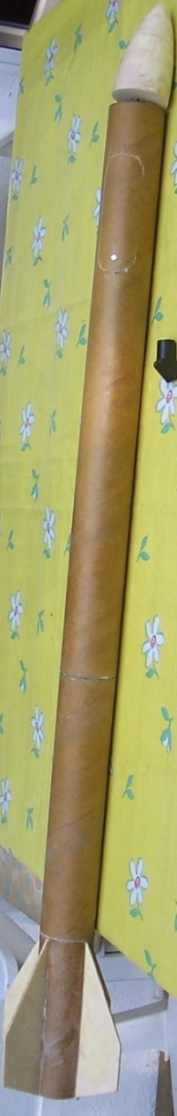

Beitrag 53205 [Alter Beitrag25. Juli 2004 um 17:19]
hier übrigens mal ein bild der rak in echt:

Beitrag 53207 [Alter Beitrag25. Juli 2004 um 17:25]
Wie dick ist das Rohr und was ist das für Material?
Gruss M.
Verein: Ramog
Beiträge: 1928
Beitrag 53214 [Alter Beitrag25. Juli 2004 um 18:22]
die rohre haben innen 61mm und außen 63-64(sind ja 3 rohre und die haben n`bissl unterschied)
sind aus pappe mit 1 lage 45er glasgewebe verglast!!
die flossen sind 3mm Pappelsperrholz mit 45er gewebe von flossenspitze zu flossenspitze verglast...
hält bombenfest!!!fg

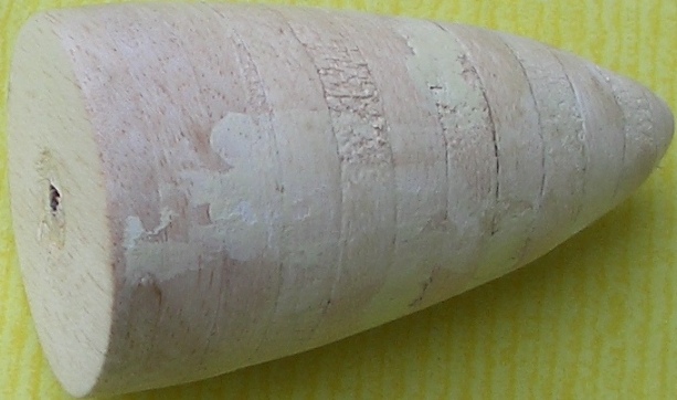

die spitze hab ich mir aus Balsa an der bohrmaschine geschliffen, war aber mein erster versuch -- > is nich so toll geworden könnte besser sein, aber mit spachtel wird das schonwink
mfg roman

Beitrag 53218 [Alter Beitrag25. Juli 2004 um 18:33]
Hi Roman,
kannst Du mal das Bild von Deiner Rak. etwas kleiner machen, ich habe nur einen 17"-Monitor! big grin
Gruß Andeas
