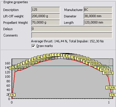

Vielen Dank, Peter!
Nach etwas Umformen in Excel (Punkte sollten Kommas sein),
sieht das in SpaceCAD3 so aus:
Ähm, war der Impuls nicht 169 Ns?

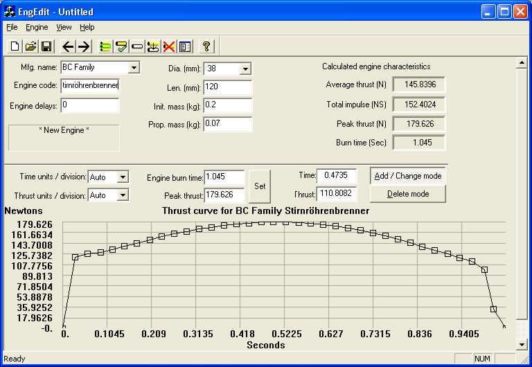

@roman:
so sieht das bei Rocksim aus... wink (s.u.) Das Programm heißt bei Rocksim 7 Engine Editor, danach musst Du abspeichern und den Engine Compiler drüberlaufen lassen. Erst dann hast Du die Daten in Rocksim...
@Peter:
Prima...das Du die Export-Funktion doch noch gefunden hast...wink
Das üble ist nur: ich habe bei Rocksim noch keine Import-Funktion gefunden und ich musste alle Punkte per Hand eingeben. Bei einem oder zwei Motoren mag das ja noch gehen...aber mit der Zeit wirds nervig... Also, um auf Deine Frage zu antworten: Mehr Koordinaten als Du jetzt gepostet hast brauchts nicht, glaube ich. (Begrenzungen gibts aber bei Rocksim nicht.)

Moin,
also es gibt eine Variante. Wenn man die Daten im folgenden Format als DOS-Text Datei mit der Endung *.eng abspeichert, kann man einfach draufklicken und sie wird vom Engine Editor korrekt angezeigt. Das erspart die Arbeit des manuellen Eingebens.
@Peter: Könntest Du Deinen Export-Filter dahingehend modifizieren, dass er die Daten wie folgt ausspuckt:
