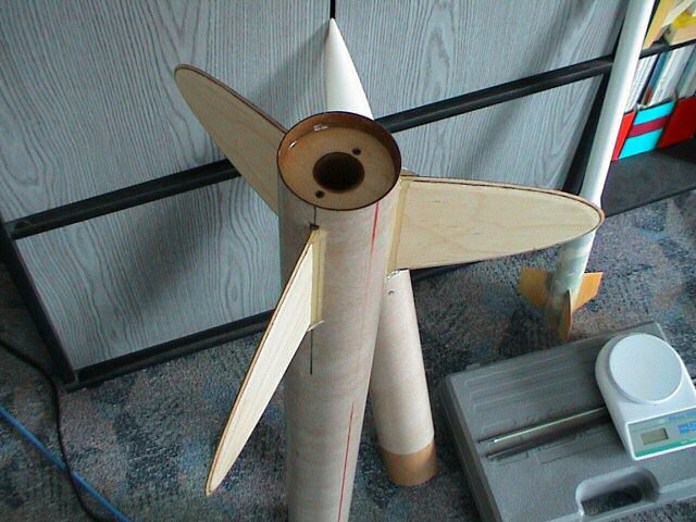

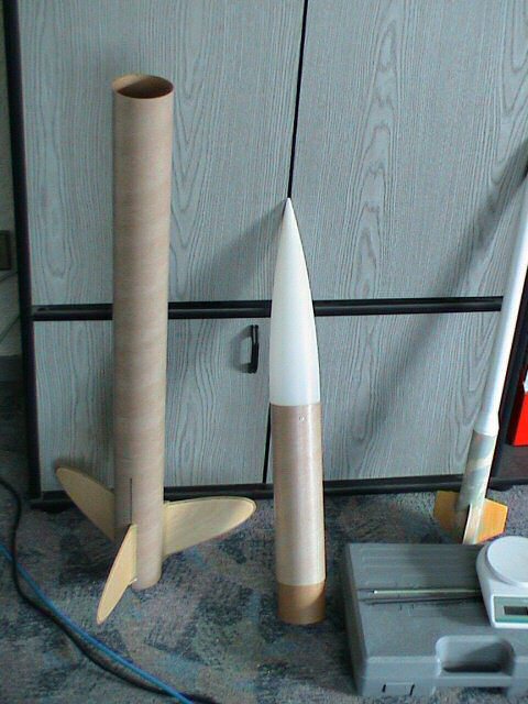

Beitrag 54790 , Baubericht BSD Sprint [Alter Beitrag21. August 2004 um 16:14]
meine BSD Sprint wird so langsam.........
seht selber:
Beitrag 54791 [Alter Beitrag21. August 2004 um 16:24]
Na, langsam erkennt man, was das mal wird. Und irgendwann sieht sie dann so aus - freu Dich drauf... smile

Noch eine Frage, ist es sinnvoll Railguides und Röhrchen(Launch Lug) an die Rakete zu pappen(Beides gleichzeitig !!!!)
oder nur die Railguides ????
Habe selber noch keine Rampe also weder Rail noch Stab !!!
und noch was........
sollte ich nicht auch noch gleich in den Kuppler (in die Sperrholzplatte mit der Ringschraube) eine
Klemme für SN0 und Behälterchen für Pyrowatte einbauen. In nichteingeklebtem Zustand komm ich ja noch gut ran !!!!!
Falls ich auch noch ein elektronisches Backup für den Auswurf haben möchte (Timer,Dentamag o.ä.)
Gruß Uli

Beitrag 54794 [Alter Beitrag21. August 2004 um 16:32]
Es gibt Leute, die Railguides und Röhrchen gleichzeitig einbauen (ist wie Gürtel und Hosenträger wink ). Sieht zwar seltsam aus, schadet aber nicht. Ich habe nur die Railguides dran. Auch wenn Du noch keine Rampe dafür hast: Auf jedem Flugtag findet sich sicher jemand, der das Passende dabei hat. Im Prinzip isses wurscht; die Rakete wird aber durch die Rail sicherer geführt.

Beitrag 54803 [Alter Beitrag21. August 2004 um 22:57]
Hallo Uli,
ich würde auf jeden Fall den Kuppler für einen Einbau von Elektronik vorsehen. Irgendwann mal kommst Du auf den Geschmack, und dann ist alles verklebt, und man ärgert sich. Du brauchst den Kuppler ja bloss nicht verkelben, sondern sicherst ihn mit 3mm oder 4mm Senkkopfschrauben.

Beitrag 55351 [Alter Beitrag28. August 2004 um 20:38]
@ Oliver,
war ein guter Tipp mit dem Verschrauben, hab ich jetzt auch so gemacht !!!!!
@ all
Die Railguides, wo bringe ich die an ?
Eines unten in Höhe vom Motorspant und das andere unterhalb vom Kuppler oder was ?
Bleibt an der Schraube(am oberen Railguide) nicht der Fallschirm unterumständen hängen ?
Oder soll ich Mutter einkleben und mit Epoxy einebnen, oder was gibts da für Tricks ??
Viele Fragen
und hoffentlich ein paar Antworten.
