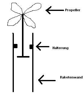

Ich hatte da so ne Idee
wenn man statt Fallschirmen einen propeller nimmt der sich am gipfelpunkt herausschist und sich dann ( entfaltet )
rein Theoretisch müsste es nehmlich gehen denn durch den luft wiederstand drehen sich dann die rotor blätter oder wie war das doch noch malroll eyes (sarcastic)
hab mal eine Zeichnug ( ganz grob ) beigelegt damit ihr euch das vorstellen könnt.
Danke schon im voraus für die Antworten
Gruss Tim

Jo, des geht !
Da gibt´s m.W. auch ein Modell von Estes Namens Skywriter (o.ä.), welches jedoch außen am Rumpf die Rotorblätter anliegend hält und mit der Ausstoßladung aufgehen lässt und sie auf diesesm Weg zurückpropellert.
Wär´ne lustige Bergungsart für ne M- Rakete, übrigens. Hhmm... big grin wink

Marxi hat recht, es geht wirklich.
Es gibt sogar Helicopter-Duration-Wetbewerbsklassen.
Ganz einfach ist es aber nicht. Ich wollte das auch schon immer mal versuchen,bin aber noch nie dazu gekommen.
Was ich weiss ist, das die Blätter profiliert sein sollten und einen gewissen Anstellwinkel besitzen müssen.
Ausserdem braucht es eine Möglichkeit, die Blätter sicher aufzuklappen (Gummi, Federn).
Und natürlich muss sich das Ganze sehr leicht drehen lassen, sonst dreht vermutlich die ganze Rakete mit, wobei aber die Flossen wieder bremsen.

nur so nebenbei, war auch mal als Bergungsart für größere Raketen angedacht.
MFG Heiko
Beitrag 53876 [Alter Beitrag05. August 2004 um 11:50]
das ist was schönes für eine Exp. Rakete. Das ganze kann man wie Slys Rogalo ausstoßen.
Ich würde mich da mal an Gyrocopter orientieren. Die funktionieren auch so. Durch Profil und Anstellwinkel läst sich sicherlich leicht ein Optimum erreichen. So groß müssen die im übrigen auch nicht sein. Das die Flossen bremsen ist eher produktiv.

Hi @ all erstmal danke für die antworten war im Urlaub und konnte daher leider nicht schreiben
muss mir das nochmals durch den kopf gehen lassen weis nähmlich noch nicht so genau wie ich das mit dem Ausstoss mache

wg. dem ausstoß, bei dem ESTES modell wird es glaube ich so gemacht, das der ausstoß die rak "auseinander" drückt, aber so das sie noch zusammen bleibt, dadurch werden die rotorblätter(außen am rohr), freigegeben...
ich glaube Rocketom hat so ein modell...

Guck auch mal, ob Du bei http://www.apogeerockets.com etwas findest. Tim van Milligan hatte so eine Helikopter-Mechanik mal im Programm, hat aber die Fertigung mangels Nachfrage eingestellt. Gut möglich, dass er noch Restbestände hat.
