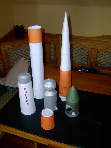

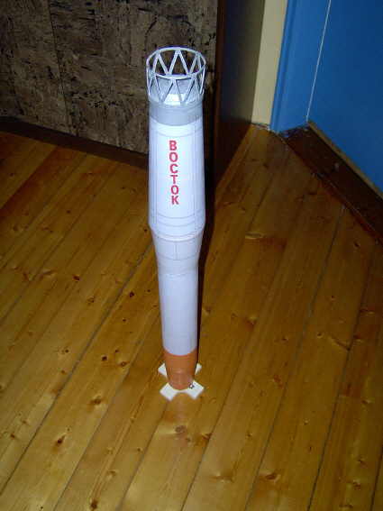

Hallo zusammen, dann werd ich mal hier meine erste Doku starten. Begonnen hat alles mit einem Kartonmodellbogen der Wostok 1 den ich von pegi erstanden habe. Ich habe mich schon einige Zeit damit beschäftigt wie man solch große Kartonmodelle, die es zu hauf gibt, in flugfähige Raketen umbaut. Das Problem dabei ist das ein so großes Modell ein entsprechendes Gewicht hat was durch den entsprechenden Motor kompensiert werden muss. Dadurch treten dann aber wiederum Kräfte auf die Pappe alleine nie und nimmer aufnehmen kann. Die logische konsequenz währe also entweder ein Spantengerüst (tüddelkram, sehr aufwändig) oder verglasen. Ich hab mich für letzteres entschieden.
Das Verglasen ist aber wiederum auch nciht so einfach da man ja auf der "Aussenhaut" schon eine erstklassige Farbgebung druch den Druck hat. Ich wollte diese Farbgebung beibehalten und hab das gesamte Modell von Innen verglast, ist nicht einfach aber machbar!
Inzwischen hab ich, denke ich zumindest, die Laminiertechnik bei Kartonmodellen weiter perfektioniert. Man sollte versuche, soweit möglich die Kartoneinzelteile vor dem Laminieren zusammenzukleben und somit die Stücke als Ganzes, in eins, zu laminieren. Wo dies nicht geht sollte man das Teil soweit zusammenbauen das es wie. z.B. ein Körperrohr sehr wohl schon Zusammengeklebt ist aber die Verbinder zur nächsten Kartonsektion (Papierstreifen) noch nicht angebracht sind. Dann alle Teile Laminieren und erst anschließend die Verbindungsstreifen einkleben. Normalerweise ist es im reinen Kartonmodellbau üblich die Verbindungsstücke noch im planen, nicht zusammenbebauten, Zustand an dem entsprechenden Teil zu befestigen.
Ausserdem empfehle ich für runde Teile einige Wellpapspanten nach dem Laminieren einzusetzen. Diese werden nach dem Trocknen einfach wieder entfernt verhindern jedoch dass das Gewicht des Laminats das Teil beim trocknen verformt.
So, genug gelabert, hier sind die Fotos:

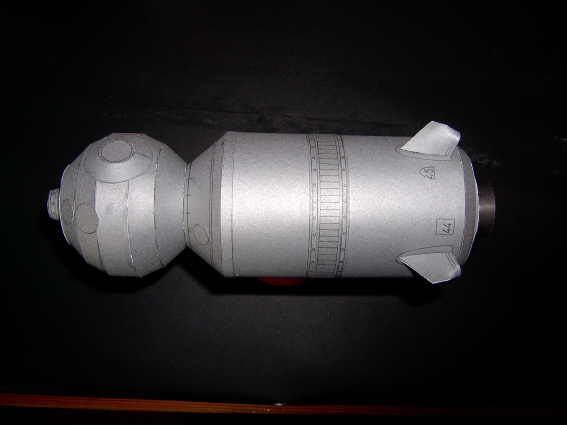

Beitrag 54522 [Alter Beitrag16. August 2004 um 11:54]
[Melden] Profil von shooter anzeigen    shooter eine private Nachricht schicken   Besuche shooter's Homepage    Mehr Beiträge von shooter finden
...mal ein wenig gespielt...

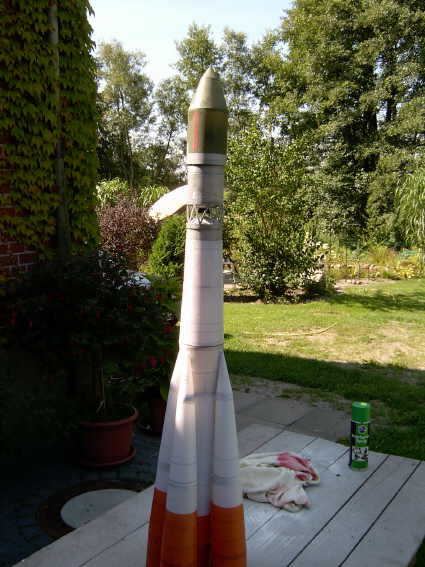

So, nun gehts Los, Hauptrohr bereits verglast, innenrohr eingezogen. Der Stufenverbinder ist auch bereits fertig laminiert und aufgesetzt.
Wer oben nicht dabei ist hat unten nix zu melden!

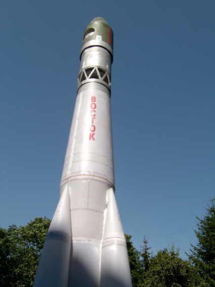

Beitrag 54524 [Alter Beitrag16. August 2004 um 11:58]
...und so sieht sie momentan aus...

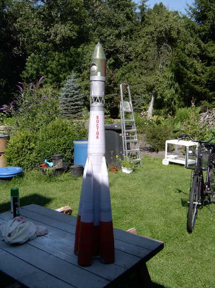

Beitrag 54526 [Alter Beitrag16. August 2004 um 11:59]
...und noch eins...

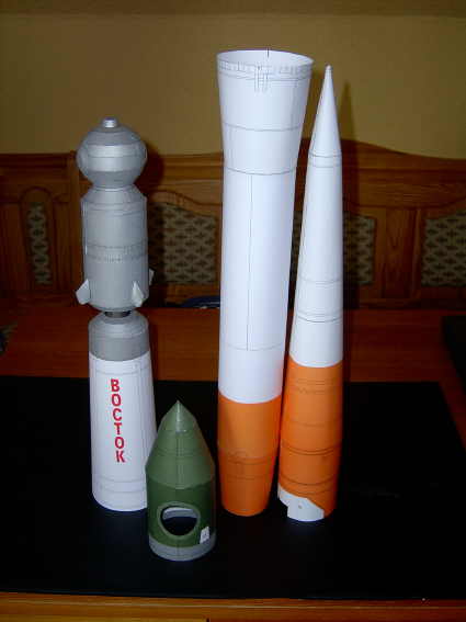

Beitrag 54529 [Alter Beitrag16. August 2004 um 12:03]
...und das vorerst letzte...
