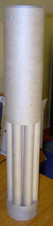

So hier geht nun also um die Saturn 1B in 1:60. Die Saturn 1B war die Rakete die es erlaubte die Apollo Kapsel und diverse andere Teile der späteren Saturn V relativ kostengünstig im Erdorbit zu testen.
Das lustige ist das sie sozusagen aus mehreren Raketen besteht die quasi recycled wurden. Die kleinen Treibstofftanks die um das Hauptrohr herum angebracht sind (8 an der Zahl) sind ehemalige Redstone Raketen.
Die Rakete ist bei mir eigentlich aus der Idee heraus entstanden mal das wickeln von Rohren mit Nassklebeband auszuprobieren. Wo ginge das besser als bei der Saturn 1B.
Der Maßstab ist wie schon in der Überschirft erwähnt 1:60. Als Motorisierung ist später entweder das 24mm oder das 29mm RMS von Aerotech vorgesehen. Hängt davon ab wie schwer sie letztendlich wird.

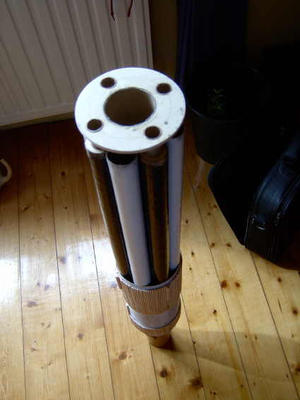

...die ersten Tanks wurden lackiert und montiert...
Wer oben nicht dabei ist hat unten nix zu melden!

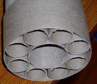

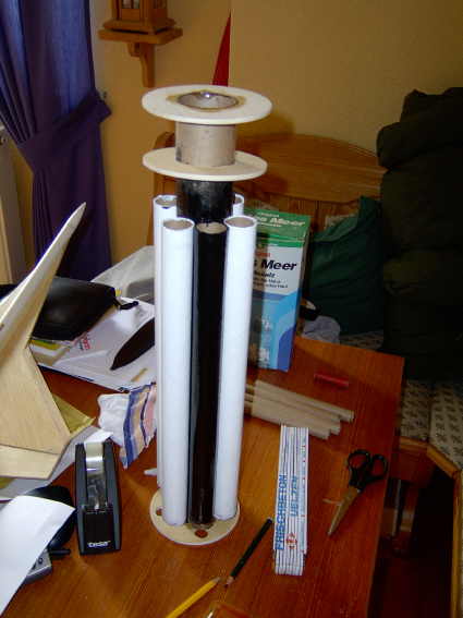

Die ersten Spanten die die Aussenhaut später tragen sollen sind auch schon montiert. Das letzte Bild verrät es dem aufmerksamen Betrachter bereits aber nu nochmal schriftlich:
Zusätzlich zum Hauptmotor hat das Teil noch 4xH1k spendiert bekommen. Die gewickelten Motorrohre und die Aussparrung für selbige im Heckspant lassen es schon erahnen.
Als Hauptmotor ist übrigens (noch) das 24mm RMS Casing von AT vorgesehen...

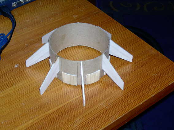

...und weiter gehts mit dem Heckring mit der Originalzahl (!!!) Stringers:

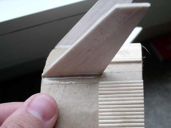

...mit Flossen...2mm beidseitig verglast...

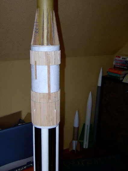

...und die Nahansicht...

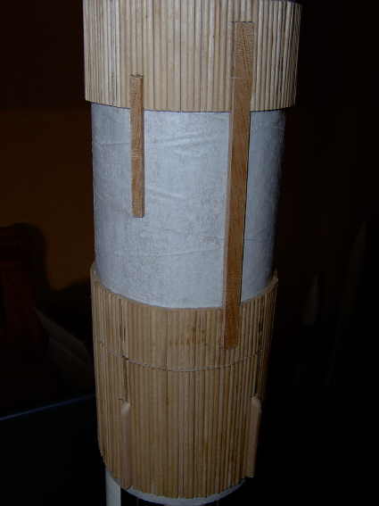

Die Stringers sind aus schaschlikspießen gefertigt, der Rest aus Balsa. Die Nutzlastsektion ist inzwischen auch verglast, genau wie die Spitze. Auch mit der Bemalung hab ich schon begonnen (mit mäßigem Erfolg...scheiß Billigfarbe...angry )
