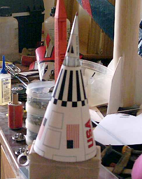

So. Nun ist sie fertig.
Das Startgewicht (mit B4-4-Centuri empfiehlt einen B4-2) liegt bei gerademal 32g.
Ohne Motor hat sie nur 12g.
Länge: 230mm
Durchmesser (unten) : 10cm.
Niedliches Raketchen-eben schönes Centuri-Design.tinysmile
Ich habe mir aufgrund des niedrigen Gewichtes gleich nen Adapter dazugebaut-für Held 1000. cool
Schwingtest besteht sie mit Bravour-sie richtet schon bei sehr niedrigen Geschwindigkeiten (~1m/s) brav das Näschen nach vorn.
Fotos mache ich morgen früh einige-PenCam und Halogenbeleuchtung wird nix.
Irgendwann im Laufe des Tages werde ich versuchen, das Teilchen probezufliegen-so der Wettergott mitspielt gibts dann morgen abend einen Bericht.

Beitrag 55372 [Alter Beitrag29. August 2004 um 11:12]
Soooo.
Zuerst mal die Bilder des Modells:

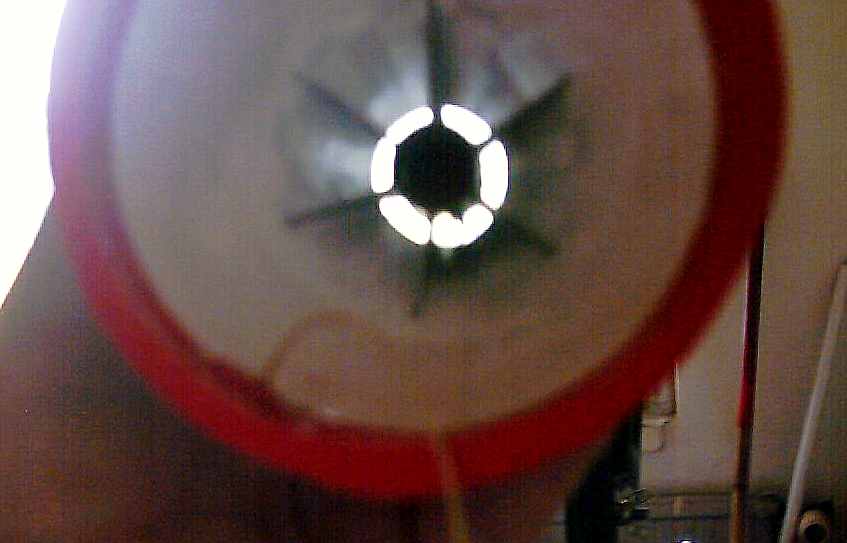

Beitrag 55374 [Alter Beitrag29. August 2004 um 11:13]
So sieht dat Ding von hinten aus: eek!

Gestern abend habe ich sie probegeflogen.
Dummerweise wirds abends recht fix dunkel-die war geradenoch zu erkennen. Von daher lässt sich die Flughöhe eher schlecht schätzen.
Gestartet wurde sie auf einem B4-4.
Ich denke mal, so um die 100m können es gewesen sein-mehr eher nicht.
Allerdings sind die vier Sekunden Verzögerung wirklich sehr viel. Als der Austoss kam war sie höchstens noch 40m hoch.
Dafür sah es aber schon cool aus, wie sie sich mitten im "Absturz" plötzlich umdrehte und dann Heck voran, leicht taumelnd landete.
Mal was anderes.
Leider wars echt schon zu dunkel, um einen weiteren Start zu versuchen-nächstesmal kommt ein Held1k rein. Ich denke, das sieht dann hübsch aus, und auch die Höhe dürfte wesentlich besser sein.
Fazit: wer mal was anderes versuchen will-baut euch das Ding-sieht besser aus als auf den Fotos (ich sollte die Digi wirklich öfter benutzen big grin ), fliegt anständig und ist eben mal was anderes.
Kosten tut sie ja ausser nem bisschen Kevlar und einer Seite Farbausdruck nichts-Bauzeit (ohne Trocknen) höchstens 2 Stunden.
tinysmile
