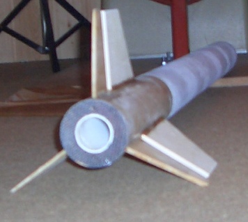

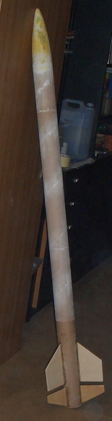

hi @ all, ich hab für den ALRS eine Rak. die ich schon vor 1jahr angefangen habe, jetzt fertig gebaut! Daten: Länge: 158cm DM(außen): 76mm (innen)70,4mm Rohre sind versandrohre, die echt ziemlich viel aushalten(kann ich mich mit meinen 55kilo obendrauf setzen, was bei einen gewicht der spitze von 300gr(mit oberem rohrteil) einer beschleunigung von um die 180g(!) entsprechen würde, das soll mal ein motor schaffen... , naja lieber nicht....) Flossen sind 6mm sperrholz spanten aus 2lagen 2mm pappelsperrholz(also 4,4mm) mit einer Lage 165er Kohlegewebe auf jeder seite(sind so gut wie unkaputtbar) die 2 schubspanten sind aus 6mm 8lagigem sperrholz mit einer lage kohle spitze is aus styrodur... was soll ich sonst noch sagen? achja, gewicht, jez im rohbau(esfehlt nur noch der fallschirm) 1,3kilo statt den eigentlich geplanten 1,7... ich bin also immernoch 400gr drunter! Folgende Datei wurde angehängt:

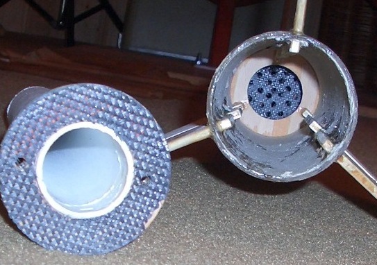

danke für die blumen! ich auch.... will ja auch noch paar andere raks fliegen... Folgende Datei wurde angehängt:

Hübsch,Hübsch,gefällt mir mit der Flügelform Was soll den da für ein Motor rein??? Auf dem oberen Bild sieht der linke Flügel etwas schräg aus,wirkt das nur so oder ist der etwas krum????? Was soll da für ne Bergung rein?? D-mag?? Rocket the kellerkind

Zitat: Original geschrieben von Rocket Hübsch,Hübsch,gefällt mir mit der Flügelform Was soll den da für ein Motor rein??? Auf dem oberen Bild sieht der linke Flügel etwas schräg aus,wirkt das nur so oder ist der etwas krum????? Was soll da für ne Bergung rein?? D-mag?? Rocket the kellerkind
das mit dem flügel wirkt nur so bergung über den motorausstoß, wahrscheinlich bau ich aber einen TT als Backup ein... fliegen soll sie auf nen H123, damit solltse so um die 400m hoch gehen... mfg roman
