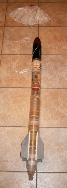

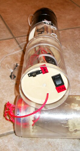

Beitrag 6792932 [Alter Beitrag22. Mai 2008 um 20:41]
big grin Der Magier ist auf meiner Wasserrakete abgehoben.
Die Elektronik sitzt in dem Glasfaserrohr und dem Modul mit On/Off sowie ARM-Switch.
Zwei Servos werden dabei vom Magier angesteuert, den ich im Dentamag-Modus betreibe. Eventuell baue ich noch einen G-Switch dazu um mit einer Rail keine Probleme zu bekommen.
Das Doppelkammer-Servo-Modul oben drauf plus die abtrennbare Spitze bieten Platz für 3 Fallschirme.
(Die Rakete ist nur provisorisch zusammengelegt, eigentlich ist sie gerade wink )
Mit dieser Konfiguration kann man super einfach starten! Fallschirme packen, Wasser rein, Magier an und fertig. Da kann man nix falsch machen, und auch wenn die Rakete mal früher auslöst weil die Gardenakupplung versagt hat (was mir heute passiert ist), rettet die Elektronik die Rakete noch sicher smile
P.S. Nochmal ein Danke an Batkiter, dieser Fallschirm (den man auf dem Bild sieht) ist der Hammer!

Beitrag 6792933 [Alter Beitrag22. Mai 2008 um 21:01]
Hallo Stefan,
na herzlichen Glückwunsch. Was soll denn da noch schiefgehen
Druckkörper handgemacht
Magier eingebaut
Fallschirm von Claus
alles nur vom feinsten big grin
Weiter so
