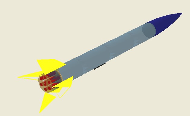

ich hätte gerne mal gewusst was ich falsch mache!confused
Habe 6 C6-3 und 2 Held 1000 Treibsätze in meine Rakete gebaut!
Das Problem was ich habe ist das die Rakete gestartet ist aber nicht alle Treibsätze
gezündet haben!
Könnte mir vielleicht jemand sagen wie ich es hinbekomme das alle Treibsätze starten
und wie ich die genau verkabeln muss??
Was für ein Zündgerät ich brauche und wieviel V und Ah die Batterie haben sollte??
Wäre cool wenn jemand vielleicht ne zeichnung hätte wie man es verkabeln muss!!!
Danke schon mal im vorraus!!!!!!!
Andre
