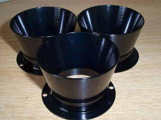

Oder meinst Du Showdüsen wie diese Rowes Retainer? Die dienen zum Befestigen von Highpower-Motoren in der Rakete, haben aber als Düse keine Funktion. Es sieht nur gut aus...smile

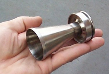

vielen Dank erstmal für die Antworten. ich habe im Netz eine Metalldüse für wiederverwertbare Motoren gefunden. Sowas in der Art suche ich. Nicht gerade diese Dimension aber sowas ín der Richtung sollte es schon sein. Für Keramikdüsen, welchen "Baustoff" könnt Ihr empfehlen? Reicht ein feuerfester Zement aus dem Baumarkt?`

Ich habe diese Düse bei Google gefunden.
