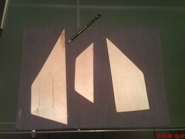

In diesem Thread möchte ich einmal grundlegend etwas zu carbonverstärkten Finnen wissen.
Ich habe für meine Rakete 3 Finne geplant, die linke auf dem Bild soll für die Rakete verwendet werden.
Nun möchte ich in Sandwichbauweise diesen Balsakern verstärken.
Was ist die günstigste Anordnung von Löchern in der Finne?
Wie mache ich diese am besten(Lochsäge?)?

Ich habe bei meiner Killerbee auch einige Löcher in die Finnen gemacht. Einfach mit dem Forstnerbohrer ein paar rein. Dann eine Lage Glasfasergewebe(25gr/m²) drüber. Ich denke ein paar mehr Löcher anstatt eines Großen bringen mehr Stabilität. Wenn allerdings dein Gewebe alleine schon steif genug ist, würde ich nur einen 10mm breiten Rahmen für die Finne machen, und evtl. mit einer Schaumstofflage ausfüllen.
MfG Fabian

Löcher in dem Balsakern bringen so gut wie nichts, außer schlechteren mechanischen Eigenschaften. Das Balsaholz selber spielt aufgrund seiner geringen Dichte fast keine Rolle in der Gewichtsbilanz.

die Stabilität wird dadurch nur schlechter, weil das Sandwich einknicken kann. Der Trick ist ja gerade, das der Füllstoff die äußeren Lagen auf konstantem Abstand hält.
Ich würde eher hin gehen und die Flosse anspitzen. Den die Stirnfläche bei dem Sandwich ist sehr groß. Da macht sowas mehr Sinn.
