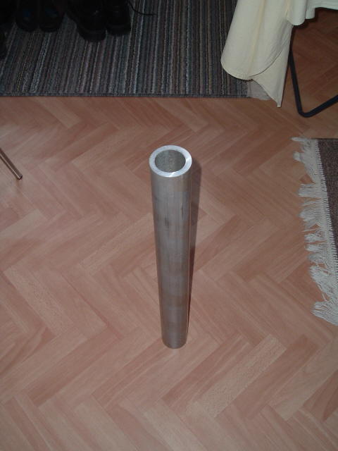

Beitrag 59128 [Alter Beitrag17. Oktober 2004 um 19:14]
Der Motorblock
Länge 600mm - Duchmesser 60mm - Wandstärke 8mm
Material : Aluminium
(Carl Amery)

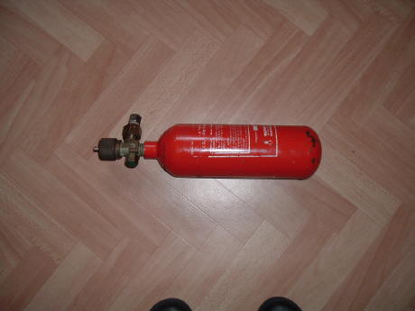

Beitrag 59129 [Alter Beitrag17. Oktober 2004 um 19:18]
und der Tank
Andere Fotos folgen
Gruß: Hermann

Eberhard
Eberhard
Registriert seit: Jan 2002
Wohnort: Ulm
Verein: ARGOS; T2, TRA L3
Beiträge: 580
Beitrag 59151 [Alter Beitrag17. Oktober 2004 um 23:05]
Na dann habe ich wohl:
"...nach dem ersten Start..."
falsch interprtiert...
Als Hybrid-Liebhaber würde mich trotzdem die erwartete Motorleistung interessieren.
Grüsse
Eberhard

Beitrag 59180 [Alter Beitrag18. Oktober 2004 um 15:25]
hi hermann,
bleiben die 8mm wandstärke oder 3wird das noch dünner???confused

Beitrag 59247 [Alter Beitrag19. Oktober 2004 um 00:09]
Eberhard:
"...nach dem ersten Start..." falsch interprtiert...
Da hab ich mich wohl falsch ausgedrückt. Wegen der Motorleistung...
es soll ein J Hybrid werden.
Die Flasche hat ein fassungsvermögen von 0,5 kg. Die habe ich von
Michael bekommen.
Michael:
Passt der Seegerring eigendlich um die Düse?
Paßt...An der Stelle wo der Seegering rübergeschoben wird hat die
Düse einen Dm von 40mm. Der Dm vom Seegering ist 46mm. Und
falz es doch eng wir , kann ich noch etwas abschleifen. An der
Stelle habe ich noch 17mm Material.
Roman:
Die 8mm Wandstärke bleiben, bis auf die Seite wo die Düse reinkommt. Dort
wird bis auf 48mm ausgedreht. Dort bleibt noch eine Wandstärke von 6mm.
Gruß: Hermann
Ps: Bevor dei erste Zündung ist, bekommt Thomas E. den Motor.
Er wird auch dabei sein.
