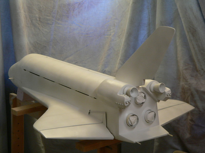

Hi Rocketeers,
wer mehr vom Bau des Shuttles sehen will, hier gehts lang...
Es hat sich sicher schon rumgesprochen, dass ich zum RJD den Shuttle mal fliegen lassen will...

Mich würde mal interessieren was du genau mit den Rudern vorhast bzw. wie die angesteuert werden sollen (Lageregelung?).
Wenn die Ruder nur 1mm schief stehen, fliegt das Ding doch nicht mehr geradeaus, oder?
Ich find das Projekt bisher jedenfalls sehr beeindruckend. Viel Glück beim ersten Start - Wäre zu schade wenn was kaputtgeht.
Achso, was machen eigentlich die Legosteine da hinten am OMS? big grin
Gruß, Dennis

Ich weiß nicht was Rolli geplant hat, aber ich kenne eine Anwendung aus dem Freiflug.
Es gibt sogenannte "römisch Eins" Modelle. Die haben einen Verbrennungsmotor. Dieser hat eine festgelegte maximale Laufzeit. In dieser Zeit fliegt das Modell senkrecht nach oben so wie unsere Raketen auch. Irgendwann ist der Motor aus. Das wird mit einem Timer gesteuert nicht über Tankvolumen. Der Gleiter gleitet dann noch ein paar Meter bis ein Timer dem Höhenruder sagt, das es brutal viel Tiefe geben muss. Er fliegt dann also von senkrecht nach horizontal. Wenn das passiert ist, wird wieder vom Timer gesteuert das Höhenruder in die Gleiterposition gestellt. Zusätzlich dazu dann noch das Seitenruder in die Kurvenposition. Für den start war es auf geradeaus eingestellt.
Es werden also vier Funktionen per Timer gesteuert. Das muss alles sehr exakt geschehen sonst fliegt der Gleiter oben nicht richtig. Was ich an der ganzen Sache so toll finde, sind die alten Modelle die hatten einen mechanischen Timer eingebaut. Tomy Timer läst grüßen.
Ob Rolli vorhat mit den Rudern etwas gleitflug zu machen weiß ich nicht. Ich kann mir das aber gut vorstellenwink

Was bei dem Flug und den geplanten Ruderausschlägen passiert, hängt entscheidend von der erreichbaren Brennschlussgeschwindigkeit und den Auftriebseigenschaften des Shuttles ab.
Ausgehend von einem stabilen, senkrechten Steigflug:
Angenommen, das Shuttle hat nach der Tankabtrennung noch genug Steiggeschwindigkeit, um Auftriebskräfte an den Tragflächen wirksam werden zu lassen: Dann geht das Teil langsam in eine Rückenlage, dann kommt das rechte Ruder und dreht es um die Längsachse, und kurz danach kommt das zweite Ruder dazu...
Je nachdem, in welcher Position sich das Shuttle dann gerade befindet, gibt es dann entweder sowas wie einen Gleitflug, oder einen steilen Kurs kopfüber nach unten - , was auch nicht schadet, wenn dann der Fallschirm groß und stabil genug ist, und Alles noch in komfortabler Höhe stattfindet...wink
Für Änderungen ist es jetzt natürlich viel zu spät, aber mir kam gerade die Idee, dass es sehr reizvoll wäre, mit nur zwei der drei Shuttle-Triebwerke zu starten und das Dritte dann sozusagen als zweite Stufe zur alleinigen Beschleunigung des Shuttles ohne Tank und Booster zu verwenden..., kommt wahrscheinlich auch nicht mit dem Startgewicht hin.
Will den Niemand die 1k€ für diese neue Highspeed Kamera hier ausgeben und damit den Flug aufnehmenwink
Dino

Hi Dino, ich wollte gerade antworten, aber Du warst schneller smile
Was das sogenannte Flugprogramm nach Trennung vom ET betrifft, so hast Du genau das beschrieben, was ich gern hätte.
Ob das so funktioniert, ist eine andere Frage.
Die Option mit nur zwei Shuttlemotoren starten und das dritte beim "Gleitflug" erst zünden, ist eine wirklich reizvolle Idee, aber das könnte man sich für einen späteren Start vormerken, wenn man weiß, dass der Shuttle überhaupt gleitet. Falls es überhaup einen zweiten Start geben sollte angel
Ich nehme an, er wird wie ein Stein zu Boden fallen und da würde ja jegliche Beschleunigung noch tödlicher sein.
...aber wie man vom Original weiß, braucht es `ne Menge Fahrt, um genügend Auftrieb zu erzeugen...wink
also darf die 2 Stufe nur zünden, wenn die Nase noch nach oben zeigt, - ist doch kein Problem bei all der verfügbaren Elektroniksmile
