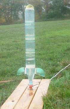

Hallo zusammen, sie sind nur zu Testzwecken entstanden, trotzdem möchte ich euch meine "Dumme Familie" mal vorstellen: Zunächst das "Dumme Kind" (Child-Dummy), bestehend aus zwei 0,5 l-Mineralwasserflaschen Folgende Datei wurde angehängt:

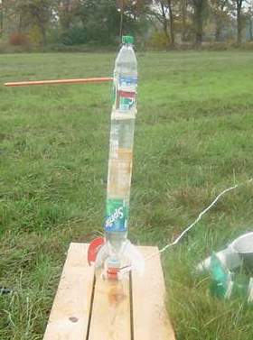

Und es folgte die "Mutter aller Dummheiten" (Mother-Dummy), bestehend aus 0,5 l Sprite-Flaschen und die erste seitliche Fallschirmkammer Folgende Datei wurde angehängt:

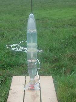

Zuletzt der "Dumme Vater" (Daddy-Dummy). mehre 1 l Mineralwasserflaschen mit ziemlich unausgegorener SST verbunden aber eine wechselbare Flossensektion Folgende Datei wurde angehängt:

Ach ja der Sinn der "Dummen Familie" Dummes Kind erträgt 13 bar und fliegt bei einem Gesamtvolumen von 0,74 l noch mit einer 6 mm-Düse und 0,5 l stabil in den Himmel (naja, an einer Leitstange, iss ja noch`n Kind) Die "Mutter aller Dummheiten" erträgt ebenfalls 13 bar, und landet tatsächlich am Fallschirm. Der "Dumme Vater" hält immerhin 12 bar, fliegt schnurgerade und hat bisher drei Abstürze auf den Kopf überlebt, das Flossenmodul ist mit zwei Schrauben befestigt und wechselbar. Gruß Stefan
Moin! Mit den Dummies ist das gar nicht so dumm Meine rote Rak benutze ich auch immer als Testträger für verschiedene Versuche. Die Drücke sind klasse. 13 bar, wow! Damit kommt man schon gut hoch. Wie funzt das Fallschirmsystem der "Mutter aller Dummheiten"? Hattest du damit schon Abstürze? Die Mütze vom dummen Kind kenne ich irgendwoher  ! Hast du die Spitze direkt draufgeklebt? Man kann am besten erst ein kurzes Teleskopstück von der SST aufkleben und dann die Spitze draufschieben. Dadurch kann man die Spitzen leicht wechseln. Gruß Robert
HY Robert, die Spitze ist mit TESA (!) getaped, darunter ist noch die alte Styrodurspitze zu erkennen. Mit den Teleskopstücken kann man auch das Flossenmodul wechselbar gestalten, dazu schrumpfe ich es aber komplett in heißem Wasser und drehe kleine Schrauben hinein. Das Fallschirmsystem ist nach deiner Machart und funktioniert, wenn man den Timer nicht zuweit aufdreht (Grüße an Rocket), diese Mutter hat aber auch schon mehrere Abstürze überlebt. Gruß Stefan

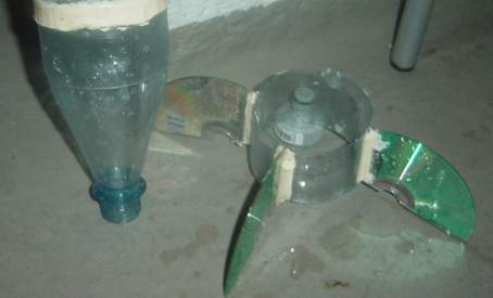

Zur Verdeutlichung: Papa mit Flossen Folgende Datei wurde angehängt:

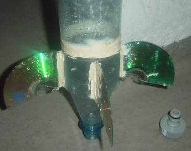

und mit heruntergelassenen Hosen, äh Flossen: Folgende Datei wurde angehängt:

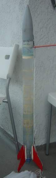

Hallo zusammen, nur damit nicht der Eindruck entsteht, es wäre bei den Dummys geblieben Meine BlueBird für den Nicolaunch (bis dahin ist sie dann auch lackiert) Gruß Stefan Folgende Datei wurde angehängt:
Rocket
