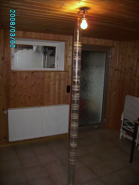

heute hat WaRa 11000 (sie hat noch keinen Namen) ihren ersten Drucktest bestanden.
Erstmal die Datan:
Volumen: 11l
Höhe: 1,8-1,9m (Drucktank)
Flaschenart: 1,5l Dichwandige
Drucktestdruck: 8,5bar (mehr schaft zur Zeit meine "Zuleitung" nicht)
geplanter Abflugdruck: 8-9bar
geplante Abflughöhe: 2,5m
geplantes Startsystem: Cable Tie
Falschirm: 3stk. 2 kleine und 1 großer Hauptschirm
Elektronik: Auslösung für Fallschirm
Cam: Bei bedarf und vorhanden sein.
Ok das sind die Daten. Maximale Höhe wurde noch nicht berechnet.
Hier mal ein Bild von ihr:
und ja sie hat einen Knick in der Mitte
bei Fragen einfach melden.

Beitrag 6740918 [Alter Beitrag02. März 2008 um 12:09]
Sieht gut aus, habe auch noch ein 10l Tank aus 1,5er rumliegen, hat erst ein Flug hintersich. Leider weiss ich noch nicht,was ich draußen machen soll, eventuell wird es Booster meiner neuen Stufenwara werden..
Elektronik ist die altbewährte Zeischaltung oder was neues?
mfg
Beiträge: 1154
Beitrag 6740919 [Alter Beitrag02. März 2008 um 12:34]
Schön smile
Ein großes Projekt wink
Beim Druck würde ich aber nicht über 9 bar gehen! Das ist bei 1,5ern definitiv die Grenze. (musste ich leider bei meiner großen 1,5er feststellen)
Was für ein Gewicht peilst du denn an? Da steht ja dann schon gut was auf der Rampe.
t(h)rust in GARDENA
andreasweber
andreasweber
Registriert seit: Sep 2006
Wohnort: Straubing
Beiträge: 1093
Beitrag 6740920 [Alter Beitrag02. März 2008 um 13:13]
Musst auf jeden Falll schauen das sie sauber auf der Rampe steht.
Gruß Andy
