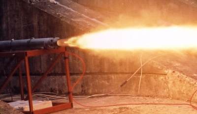

Beitrag 60503 [Alter Beitrag08. November 2004 um 18:43]
Moin Jungs,
schnelle Info aus der Welt der Raketenmotorbaus (ask Dr. Tom wink):
Der Motor ist der B4-Eigenbau-Hybrid der M.A.R.S. (Middlesex Advanced Rocketry Society), die Rakete in der er hier gezeigt wird ist die Deimos 2.
Normalerweise liefert er 3000 N Druchschnittschub bei ineer Brennzeit von 10 Sekunden, war aber hier gedrosselt auf 1400N für 15 s. Flughöhe der Rakete betrug knapp 7200 Füße.
Grüße,
P.S. Der B4 bei der Arbeit.

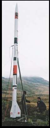

Beitrag 60504 [Alter Beitrag08. November 2004 um 18:44]
Und die dazugehörige Rakete:
