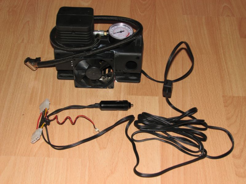

ich hatte mir mal den Thred zum Thema Autoreifenpumpe angeschaut, da ich das Thema äußerst interessant finde habe ich mal etwas gebastelt.
Das Hauptproblem, an diesen Pumpen, ist, dass sie relaziv schnell ziemlich heiß werden.
Also habe ich mich mal rangesetzt und einen Gehäuselüfter an das Gehäuse der Pumpe gebaut.
Weiterhin habe ich mir das Kabel mal genauer angeschaut und dank Wikipedia die Polung dieser Bordspannungsstecker herausgekrigt. Dank dieses Wissens war es mir nun möglich einen Adapter für Netzteile dranzubasteln. Das Netzteil ist ein Altes Compaq Netzteil mit 12V und 8A auf dieser Leitung, also durchaus geeignet um die Pumpe anzutreiben.
Nun denn, alles Zusammengebaut und mal getestet, Pumpe läuft, Lüfter dreht sich richtig rum.
Was jetzt fehlt ist eine Dauerbelastungsprobe bei der auch mal was aufgepumpt werden soll.
Dabei interessiert mich natürlich wie lange es dauert eine 1,5l CokeFlasche aufzupumpen, wie weit man mit dem Ding gehen (Druck bezüglich) kann und wie gut die Kühlung funktioniert.
Hier erstmal ein Bild:

ich habe eine sehr ähnliche Pumpe. Ich habe sie auch PC gekühlt, konnte eine 6l Rakete betanken auf 8bar. Das ganze dauerts so 7 Minuten... Also ekzeptabel. Aber die allerkleinsten Lecks in der Leitunge mindern die Leistung und den Druckaufbau enorm. Manchmal geht sie dann auch nicht über 4bar hinaus.
Das mit dem Netzteil kannst du zwar versuche, es wird aber nicht genug Stromstärke bringe. Habe auch mal ein Netzteil (200watt) drangehangen. Ohne Belastung lief er normal aber als er Druckaufbauen musste machte er noch vor 2 bar einfach schlapp.
Du brauchste dazu eine Batterie, die liefert die ensprechend hohe Ströme...

Die Netzteile liefert normalerweise schon genug Strom, man muss allerdings am Motherboardstecker etwas tricksen (Widerstände zwischen bestimmte Anschlüsse schalten) damit das Ding nicht einknickt.

Ich findes wiedermal wunderbar wie hier alle Ahnung haben und man es nicht erfährt..
Wie muss ich denn tricksen wenn ich fragen darf?
Beiträge: 8348
Beitrag 6744916 [Alter Beitrag10. März 2008 um 23:17]
http://www.pc-erfahrung.de/hardware/atx-netzteil.html
Bei ATX-Netzteilen normalerweise grün und schwarz (Power On auf Masse, bei mir sinds 100 Ohm, geht aber wohl auch direkt) verbinden sowie rot und schwarz, so dass Du eine gewisse 5 V-Grundlast hast (bei mir 220 Ohm).

Ah gut danke, nur leider ist das kein ATX Netzteil sondern so ein steinaltes mit einem EIN-AUS-Schlater.
Hier mal die Leistungswerte:
Leistung: 200W
Strom auf 12V Leitung: 8A
Hat jemand mal gemessen wie viel solch ein Kompressor zieht?

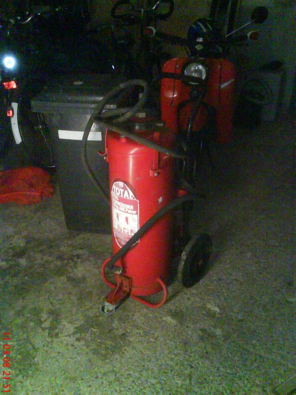

Aber ich bau mir grad eine Kombination aus dem kleinen Kompressor und diesem wunderbaren Tank:
Hab ich so bekommen, musste weg und da hab ich zugeschlagen. Hab ihn schon aufgeschraubt und da sah man dann den kleinen Haken: Was mache ich mit den 50kg Pulver^^? Hat da einer eine (sinnvolle) Idee?
Druckmäßig sollte der locker mit den 10-15bar zurechtkommen,die geplanten sind. Betriebsdruck ist irgendwas mit 150bar.

Man, wo krigt ihr immer so cooles Zeug her...
Ich war mal aufem Schrotplatz und habe mir alte Tanks angeschaut, ich meine solche mit 250 Bar Druck wo se Schweißgase reinpacken, aber die wurden alle mit nem kleinen Loch an der Oberseite unbrauchbar gemacht, naja soll halt keiner auf die Idee kommen nochmal zu benutzen aber 10-15 bar hätten die allemal noch ausgehalten.
Zum Pulver:
-Treibstoff
-Fallschirmpuder
-zum Backen und Panieren
Ne mal im Ernst, das Zeug ist wohl kaum Umweltfreundlich, ich denke mal Sondermüll ist die bessere Alternative.

Habe mir die selbe Pumpe im vergangen Jahr gekauft und bin zufrieden (auch ohne Zusatzlüfter).
Die 1,5l Flasche hat sie mir in ca. 1 Minute auf 12bar aufgepumpt, wobei sie 3A Strom zieht (bei 12V). Als Stromquelle habe ich einen 10 zelligen NiCd-Akuu mit 1700mAh aus dem RC-Modellbau verwendet und den mußte ich dann mit knapp 800mAh nachladen (für 1 Drucktest 1,5l-Flasche mit 12bar und 8 Starts von 0,6l-Flaschen mit 6bar).
