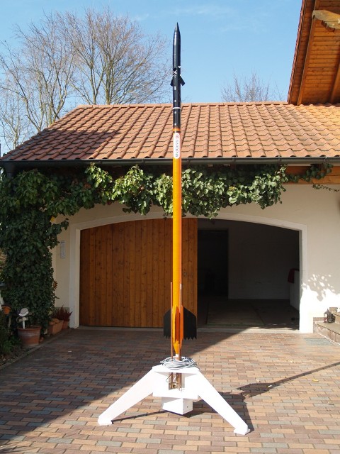

Hier mal ein Bild von meiner 10l - 3,15m lang - 5 MONATE BAUZEIT:
Gruß Andy

Meine orange kommt mit 13bar und Launchtube auf ca 270m. Bei Fragen schreib mir einfach. smile
Gruß Andy
