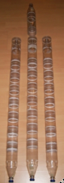

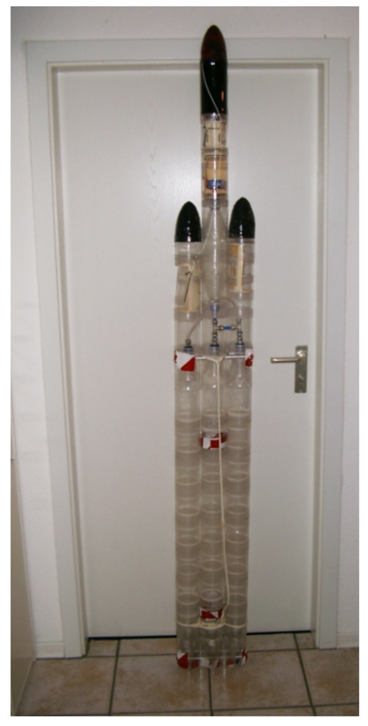

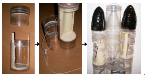

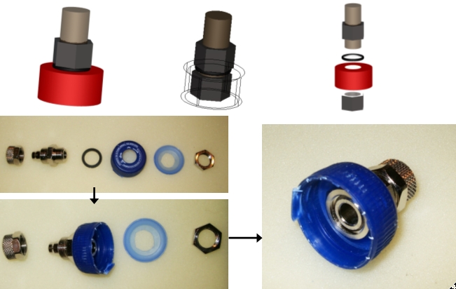

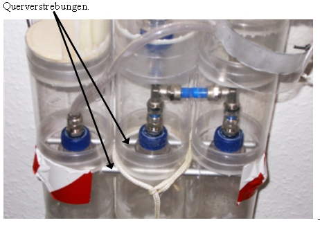

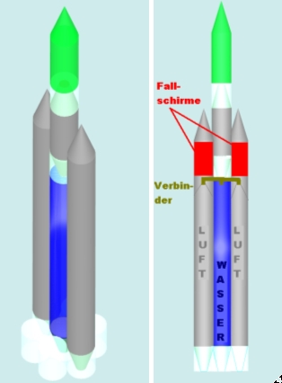

Hallo, endlich ist meine neue Rakete fertig  "Raiser 1" Wie in anderen Beiträgen ja schon vorgestellt sind bei dieser Rakete 3 Tanks nebeneinander. Also einen für Wasser und 2 für die Luft. Oben sind alle verbunden. Sie fliegt einstrahlig, wobei natürlich auch die Möglichkeit bestände 3-strahlig zu fliegen. Man kann die Rakete alleine fliegen lassen oder (wofür sie gedacht ist) als Booster benutzen. Die Idee: 3 gleich große Tanks sowie einen kleineren Tank: Die oberen Verbindungen sind hergestellt aus handelsüblichen Teilen. Wer das noch viel einfacher haben möchte fragt mal nett bei Batkiter, der macht einem etwas passendes Die Fallschirmsysteme sitzen auf den Lufttanks und werden durch start der Oberstufe ausgelöst. Diese zieht einen Pin heraus, dadurch werden die Fallschirmtüren geöffnet. Als Finnen benutze ich Röhrenfinnen. Die Rakete werde ich aber noch einmal durchrechnen, denn irgendwie sehen die Finnen etwas klein aus. Damit die 3 Tanks auch fest zusammen gehalten werden befinden sich jeweils oben und unten zwei Alurohre. Diese sind durch die "Verblendungen" geschoben und von außen verschraubt. Das Klebeband dient nur dazu, dass keine Kanten enstehen. Hier nun die komplette Rakete mit aufgestecktem Servicemodul: Trocken wiegt sie etwa 2kg (ohne Servicemodul) Volumen von ca. 16l Druck liegt bei 10 bar Der Erstflug steht noch aus, denn die Rampe muss sehr stabil sein, da muss ich noch etwas nachbessern und man braucht definitiv eine große Leiter Gruß Scorpion_XIII

Hallo, repeckt! Schaut nicht schlecht aus. Bin mal auf Flugbilder gespannt. Zitat: man braucht definitiv eine große Leiter
Muss nicht sein, wenn man die Rampe zum Klappen macht, so wie ich es plane. mfg Michael

Heißes Teil die Raiser 1. Ein perfekt ausgeklügeltes System. Wünsche dir mit der Raiser 1 einen genauso perfekten Flug und Landung. Ich hoffe es gibt dazu ein Vid.

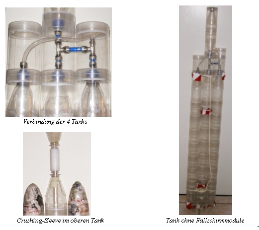

Wow, da kann man mal wieder nur staunen, anscheind haben viele den Winter genutz ( auch ich ja, meine kommen auch bald  ). Aber zu deiner kann ich nur sagen , sehr schön gearbeitet und built as designed. Ja, die Größe von solchen Rakete ist echt problematisch, eine gut Lösung habe ich auch noch nicht gefunden. Meine Rampe ist zur Seite neigbar und für meine nächsten Rakete brauch ich das auch wieder. Die Oberstufe schaut mir etwas klein aus für den Aufbau, den sie tragen muss. Was hat sie den für ein Volumen? Und hast du den crushing sleeve schon getestet? Mich würde eine Anleitung bzw. Angaben über Materialen sehr intersieren. ( habe auch zwei gebaut aber noch nicht getestet) mfg Dennis

Hi, Danke Auf dem letzten Bild sieht man die Rakete ohne zweite Stufe, also nur die einstufige Lösung. Das Servicemodul besteht aus dem MAGIER, einem Doppelkammer Servo-Fallschirmmodul und einer abtrennbaren Spitze mit Fallschirm darunter. Als Oberstufe wird wahrscheinlich meine Rakete Hyperion mit 3l Volumen zum Einsatz kommen. Den Crushing-Sleeve habe ich noch nicht getestet, kommt aber noch  Es ist der von Batkiter, und der funktioniert ja bekanntlich super. Gruß Scorpion_XIII

Druckfreigabe 10bar Da komm ich einstufig über 100m mit einer Schubphase von ca. 1,5s. Video mach ich natürlich. Gruß Scorpion_XIII
