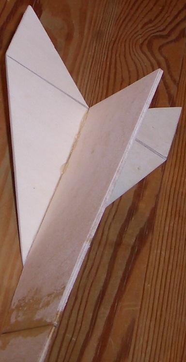

hi,
ich habe heute mit einem meiner winterprojekte angefangen(damit ich auch rechtzeitig fertig werde*winkrichtunMikeHB*), es soll eine AQM 37C Jayhawk werden, die daten für die rak habe ich hier her!!
mfg roman
anbei ein bild der ersten fertigen flosse:
-Ich (oft kopiert)

Beitrag 61345 [Alter Beitrag21. November 2004 um 17:20]
..tinysmile da die flosse zu groß für das sperrholz ist das ich habe, musste ich sie in 2 teilen herstellen, auf dem bild sieht man die klebestelle
-Ich (oft kopiert)

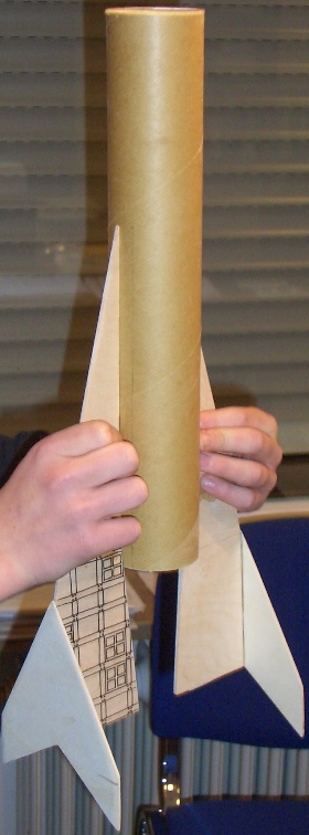

Beitrag 61346 [Alter Beitrag21. November 2004 um 17:29]
die flossen mal einfach so ans rohr gehalten:tinysmile
-Ich (oft kopiert)
Beitrag 61351 [Alter Beitrag21. November 2004 um 18:03]
Hast Du das Sperrholz einfach auf Stoß zusammangeklebt? Besser wäre, es wie das Balsaholz bei der Rohrherstellung zu shaften oder mit Nut und Feder zu verleimen. Ist halt immer eine Schwachstelle, auch wenn Du noch Glas drüber laminierst.
Beiträge: 8377
Beitrag 61352 [Alter Beitrag21. November 2004 um 18:03]
Wirst Du die Flossen einfach nur so aufs Rohr kleben, oder TTW?
Bei der Größe wäre es mir etwas mulmig zumute, wenn die Flossen nur aufgeklebt sind.

Beitrag 61355 [Alter Beitrag21. November 2004 um 18:14]
[Melden] Profil von Luki anzeigen    Luki eine private Nachricht schicken   Besuche Luki's Homepage    Mehr Beiträge von Luki finden
Warum bin ich immer der Letzte?
Ich wollte genau das Gleiche sagen!grazy

Beitrag 61364 [Alter Beitrag21. November 2004 um 18:54]
hätte ich geschaftet hätte ich die flosse aus 3 stücken machen müssen, und außerdem hält das sehr gut(wenn man es biegt sieht man das)
ja,die flossen werden nur aufs rohr geklebt und ich werde noch 1Lage 163gr/m² Glasgewebe + 1Lage 45er Glasgewebe(wg. dem finish) auflaminieren(von flossenspitze zu flosspitze übers rohr also die spitzen der äußeren flossen), das sollte zeimlich viel an festigkeit/steifigkeit bringen
mfg roman

Beitrag 61366 [Alter Beitrag21. November 2004 um 19:30]
Wie schwer wird das Teil denn?
Falls es hpr wird, würde ich nur TTW machen.
Gruss,
Luki

Beitrag 61426 [Alter Beitrag22. November 2004 um 14:15]
Vergiss das, das bringt so gut wie gar nichts!
Kleiner Versuch damit Du das glauben kannst: Nimm etwas 163g + 40g Glasfaser, tränke es mit Epoxy, verpresse es und lass es aushärten. Du erhälst ein 0.2mm dickes Laminat welches fast keine Bruchsteiffigkeit hat. So dünne Laminate sind gut um ein Rohr etwas zu verstärken, um aber eine stumpf aufgebrachte Flosse genügend zu verstärken sprechen wir eher von 1-2mm Laminatdicke! Und selbst dann ist das nie genügend steiff, weil einfach die Hebelkräfte ungünstig sind, das Rohr schlecht belastet wird (und möglicherweise bricht, etc.)
Mach TTW! Und bitte aus einem Stück, Sperrholz kriegt man bis zu 2*3m gross!
Jürg

Beitrag 61429 [Alter Beitrag22. November 2004 um 15:22]
jetzt muss ich die ganzen flossen neu machen...frown fg fg fg
ne, im ernst, danke für den tipp, hätte ich echt nicht gedacht, weil eine lage 45er glas(von flossenspitze zu flossenspitze) bei 3mm Balsa schon enorm was bringt(mir is eine der flossen, einer anderen rak, mal abgebrochen, beim zimmeraufräumen, deswg. habe ich diese verglast) !! ich muss heute sowieso in den baumarkt *sperrholyundandereskauf*
@Luki: Hpr wird es sehr wahrscheinlich nicht, wenn man vergleicht, die EXP. 38 war etwa 2mal so lang und hatte eine ähnliche fläche von den flossen(gleiches holz) + innereien und wog knapp 1kg, also denke ich komme ich etwa auf 600-700gr, dürfte also gut auf G`s o.ä. fliegen
mfg roman
