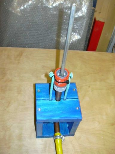

Hallo Maxi,
jetzt kann man ja lesen was du wissen willst big grin
Eine Lauch Tube ist ein Stück Rohr das durch die Kupplung in die Rakete hinein ragt und die Rakete so beim Start noch führt. Außerdem hat die Lauch Tube den Vorteil das dadurch bei der ersten Beschleunigungsphase nicht soviel Wasser verloren geht das der Querschnitt der Düse ja eingeengt ist.
Bild: Lauch Tube (Allurohr) in der Startrampe

Danke für deine antwort.
Aber das rohr muss ja bei einer rakete die einen drucktanke von 2,5m hat doch mindstens 1m sein oder ???
MfG Maxi

Beitrag 6759012 [Alter Beitrag06. April 2008 um 11:35]
wie lang deine Launch Tube ist ist völlig egal. Bzw. wird durch die Höhe der Rak eingeschränkt. Wenn du jetzt eine 2,5m lange Rak hast, ist es egal ob deine LT nun 0,5m oder 2,5m lang ist. Es hat nur ausrwikungen auf die Flughöhe.
Bei mir ist in dem Gardena andapter (Normal) ein 9mm Dickes und ca. 5cm lange "Röhrchen" drin. Damit bezwecke ich das die Düse vollständig aus dem Adapter ist befor ich druckverliere. Ich habe nämlich dei Erfahrung gemacht, das in der Kupplung sehr viel Schubrakft der Rak verlorehn geht, bzw. das ich dort eine große Ladung Wasser verliere, dies konnte ich nun mit dem kleinen Rörchen verhindern. Auf die Höhe das das Röhrchen schon starke auswirkungen. Bei mir sind es ca. 10m.

Beitrag 6760914 [Alter Beitrag08. April 2008 um 16:46]
[Melden] Profil von Javier anzeigen    Javier eine private Nachricht schicken   Javier besitzt keine Homepage    Mehr Beiträge von Javier finden
Hallo!
ich versteh ehrlich gesagt nicht so ganz was das röhrchen, abgesehen von einer führung beim start, bringen soll. ich bin ja zurzeit dabei eine rakete als facharbeit für physik zu schreiben und dazu auch noch physikalisch alles zu erklären usw. und man stellt dabei auch fest das es am besten ist, wenn das wasser beim start quasi sofort ausgestoßen wird, da so der größte schub erreicht wird. was soll denn dann das röhrchen bringen, was den wasserausstoß sogar senkt!?

Beitrag 6760915 [Alter Beitrag08. April 2008 um 17:06]
Es ist so. Das Wasser wird durch dieses Röhrchen fast komplett im Tankinneren gehalten. D.h das die Rakete schon beschleunigt wird, aber nur minimal Wasser und Druck verliert. Nach verlassen des "Röhrchens" (Launchtube) ist die Rakete schon beschleunigt. Nun tritt der volle Schub des noch enthaltenen Wassers und der Luft ein. Da die Rakete aber schon vorbeschleunigt ist kommt sie höher.

Beitrag 6760920 [Alter Beitrag08. April 2008 um 17:54]
Gar nicht.
Die Rakete drückt sich doch am Wasser ab.
Dadurch dass das Wasser auf der Launchtube fast nicht entweichen kann, hat das den Effekt, als ob sich die Rakete direkt von der Launchtube abdrückt.
Die Phase, in der dann das Wasser ausgestoßen wird, folgt erst darauf, durch die Launchtube "sparst" du dir das Wasser also für die weitere Beschleunigung auf.
