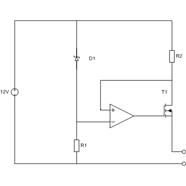

Alternatives Beispiel: Der Unterschied zur ersten Schaltung besteht darin, dass sie einerseits "gespiegelt" wurde, da man hier den Sensor dann direkt gegen GND messen kann, was typischerweise die einfachere Variante ist. Andererseits wurde die Schaltung durch einen OPV ergänzt. Dies bringt mehrere Vorteile: Die Empfindlichkeit auf Laständerungen wird minimiert. Das Temperaturverhalten des Transistors wird kompensiert. Somit bestimmen nur noch die Z-Diode und R2 die Temperaturabhängigkeit der Schaltung. Der Strom lässt sich einfach berechnen: Ic=Uz/R2 Bei allen Schaltungen wird es am einfachsten sein, R2 durch ein Potentiometer zu ersetzen. Dann lässt sich Ic bequem einstellen. Reinhard Folgende Datei wurde angehängt:

Sehr schön. Jetzt fehlen nur noch ein par Daten.
das klingt doch jetzt mal recht einfach und verständlich. Ich nehme also die Zenerdiode als simpel Festspannungsregler. Es gab auch ein paar Beispiele mit LED die da angeblich ein besseres Temperaturverhalten haben. Es so wie ich es jetzt verstanden habe egal welche Zenediode ich nehme, weil sich dem entsprechend der Widerstand ändern wird. Was für ein Transistor schlagt ihr vor? Kann ich da jeden Wald und Wiesentransistor nehmen?
