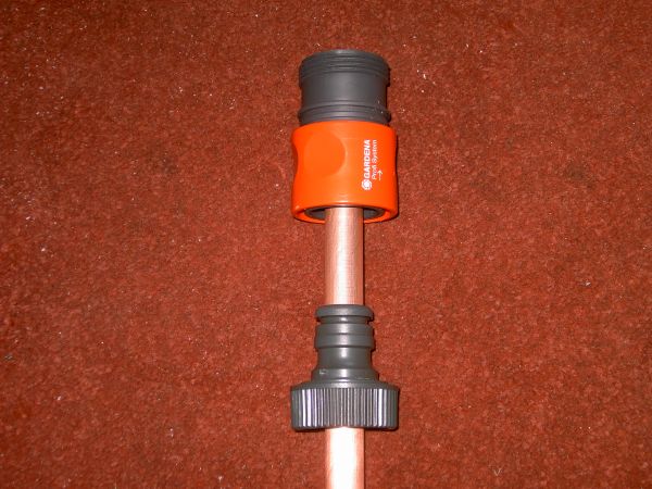

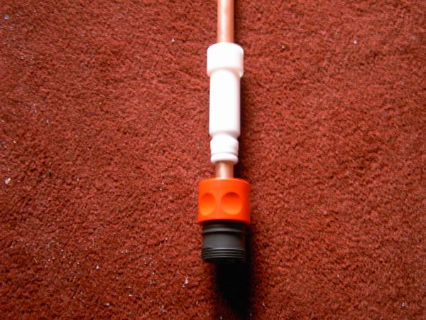

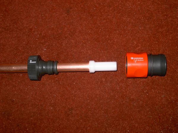

Es gibt jetzt ein Startrohr mit einem eingebauten Rückschlagventil am Fuß.
Kein Rückstau des Wassers und achsparallele Führung der Düse!
Das Rohr wird in jede handelsübliche Gardena-Profi-Düse eingesteckt. Die dazugehörige Düse wird spielfrei und exakt in die Arretierung geführt.
Das Rückschlagventil ist im Fuß der Steckverbindung untergebracht und besteht aus einer feder-
belasteten Edelstahlkugel.

Hallo Batkiter
Sehe gerade, das Dein Beitrag schon etwas älter ist, aber ich benutze an meiner Rampe auch eine Launchtube, die ich direkt durch die Kupplung stecke, bis in die Verankerung am Fuß der Rampe. Allerdings ohne Ventil, das Ventil sitzt direkt neben der Pumpe, reichlich 10 Meter von der Rampe weg, um gefahrlos einen Start abbrechen zu können, ohne mich der Rampe und somit der unter Druck stehenden Rakete nähern zu müssen.
Wie brichst Du einen Start ab, bzw. läßt Druck ab, wenn das Ventil in der Rampe sitzt?
Hast Du Kupplung und Düse aufgerieben bzw. ausgeschliffen oder ausgedreht?
Ein 15mm Kupferrohr paßt ohne Nacharbeiten ja weder in die Düse noch durch das Innere der Kupplung.
Wieviel Spiel hat die Düse? Kein verkanten und blockieren möglich?
Wie verankerst Du das untere Ende der Launchtube in der Rampe, wird die nur durch die Kupplung gehalten oder gibt es im Fuß der Rampe unterhalb der Kupplung noch eine Passung die die Tube zusätzlich hält? Bei Fixierung nur in der Startkupplung ist die Gefahr des seitlichen Wegbrechens zB. bei Seitenwind ja nicht von der Hand zu weisen, zumal bei langen Launchtubes von 150-200cm Länge.

Hallo Jan!
Ich breche keinen Start ab, zählen, zünden und ab geht die Lucie!
Zu Deinen Fragen:
Der Fuß des Rückschlagventiles ist mit 0,1mm Übermass in die Kupplung eingepasst und lässt sich
mit vertretbarem Widerstand in die Kupplung einstecken und entnehmen.
Die Düse mit dem Innendurchmesser von 15mm ist mit 0,05mm Spiel auf das Startrohr angepasst.
Den entsprechenden Durchmesser erzeuge ich auf meiner Drehmaschine. Verkanten oder blockieren
ist durch das entsprechende Übermass ausgeschlossen.
Eine Verankerung der Launchtube ist nicht nötig, weil durch die Übergangspassung des Ventiles ein ordentlicher Kraft- und Formschluss gegeben ist.
Gruß Batkiter
