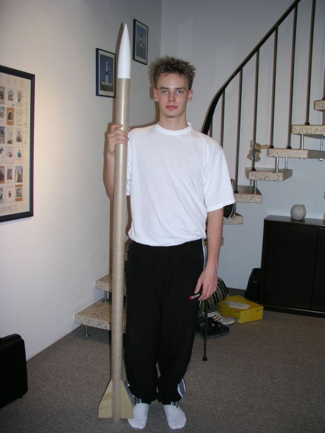

So, nachdem diese Rakete ja nun schon seit Ende der Sommerferien fertig ist kommt hier nun die Beschreibung.
Diese Rakete ist mein erstes Modell für Hybridmotoren und fliegt auf einem Rattworks H70.
Sie ist 1,97m lang und wiegt leer 950gr.

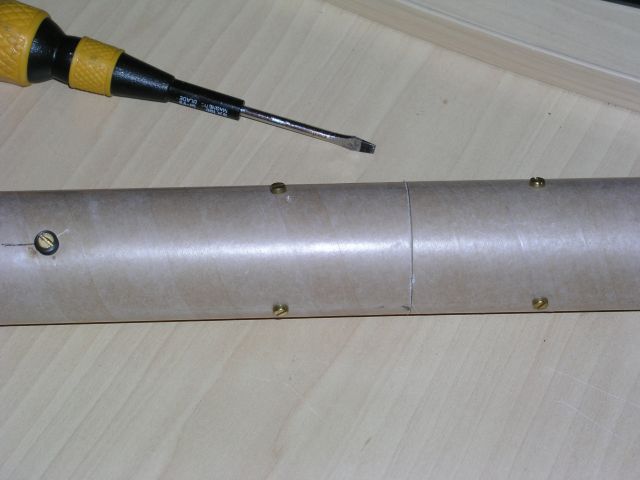

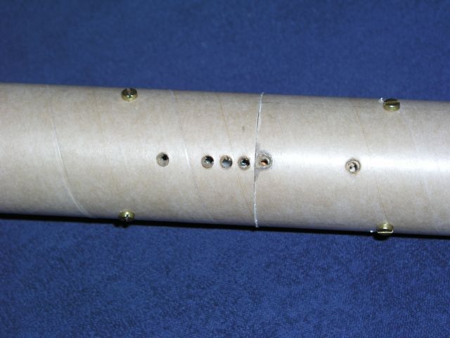

Die Rohre sind 2,1" LOC-Rohre die eine schöne, glatte Oberfläche ohne Rillen haben.
Da die Rakete als Spitzentrenner ausgelegt ist, sind oberer und unterer Teil am Kuppler, welcher auch den Dentamag+ beherbergt, mit jeweils 3 M4 Messingschrauben verschraubt.

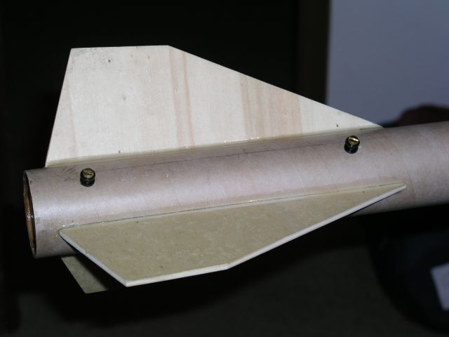

Beitrag 62610 [Alter Beitrag05. Dezember 2004 um 21:31]
Die Flossen(natürlich TTW) bestehen aus 4mm Baumarktsperrholz welches auf beiden Seiten mit je 2 Lagen 25er Glasgewebe laminiert sind. Laminiert habe ich zwischen 2 Silikonmatten, so braucht man kein Trennmittel und erhält eine superglatte Oberfläche

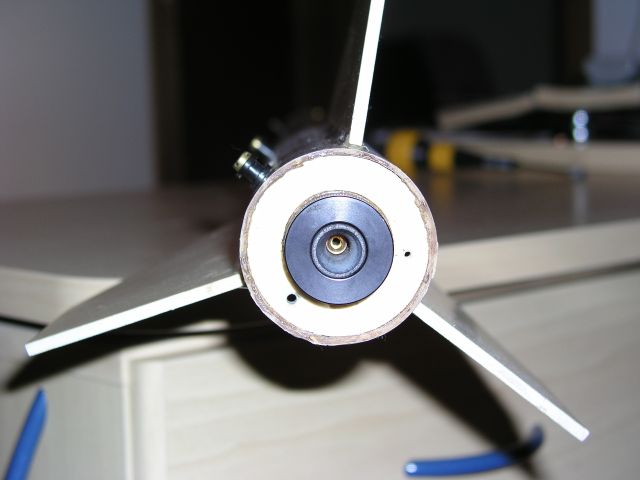

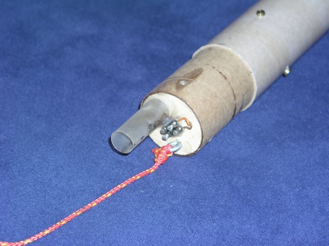

Beitrag 62612 [Alter Beitrag05. Dezember 2004 um 21:32]
Hier das Heck mit eingeschobenen H70

Beitrag 62613 [Alter Beitrag05. Dezember 2004 um 21:34]
Die Löcher für den Dentamag+

Beitrag 62614 [Alter Beitrag05. Dezember 2004 um 21:35]
Als Behälter für die Pyrowatte dient eine Spritzewink

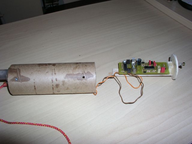

Beitrag 62615 [Alter Beitrag05. Dezember 2004 um 21:36]
Der Einschub mit dem DM wird von unten mit 2 Schrauben im Kuppler befestigt

Beitrag 62616 [Alter Beitrag05. Dezember 2004 um 21:37]
herausgezogen

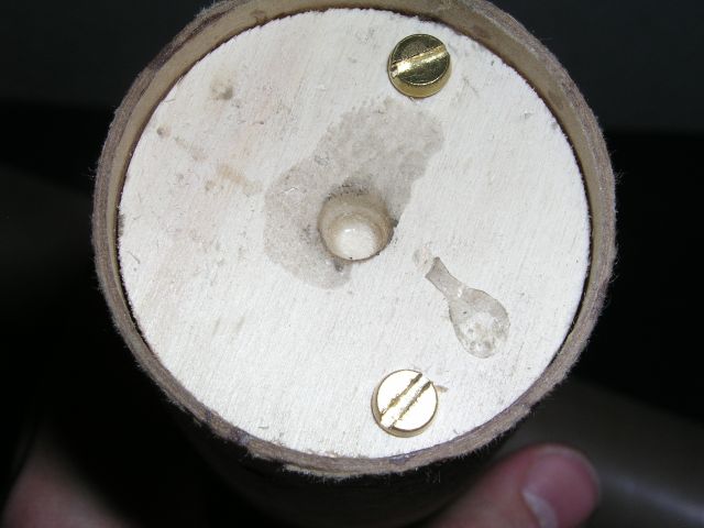

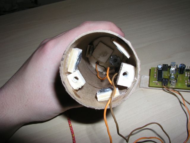

Beitrag 62617 [Alter Beitrag05. Dezember 2004 um 21:39]
Die Holzblöckchen mit den Einschlagmuttern um die Rohrsegmente mit dem Kuppler zu verschrauben

Beitrag 62618 [Alter Beitrag05. Dezember 2004 um 21:40]
Das obligatorische Bild auf der Rampesmile
