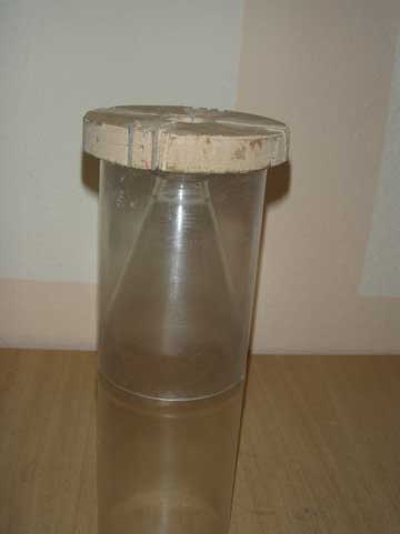

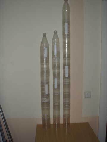

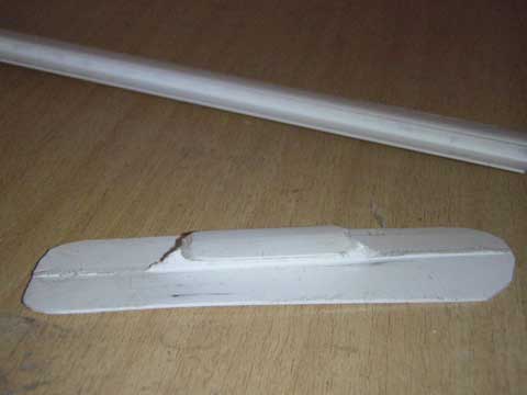

So, wir sind wieder etwas weiter gekommen. An den 4 fertigen Drucktanks wurden Drucktests durchgeführt. Leider ist der große Tank aus 1,5 L Flaschen, an einer Klebestelle, bei 9 Bar auseinandergerissen. Die anderen haben den Test bis 12 Bar bestanden.

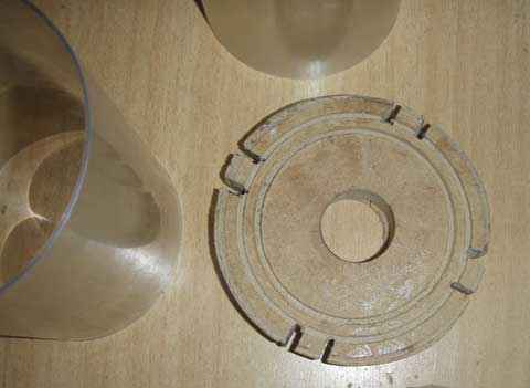

Auf dem Bild stehen sie "kopfrum" und die Aufnahmen für die Fallschirmmodule sind schon angeklebt. Um diese richtig zu zentrieren benutze ich die obere "Anschlagscheibe" meiner Presse.
Da eiert nichts mehr rum. Die Bohrung im Zentrum paßt genau über das Gewinde der Flasche. Die eingefräste Rille zentriert das Flaschensegment.

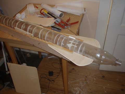

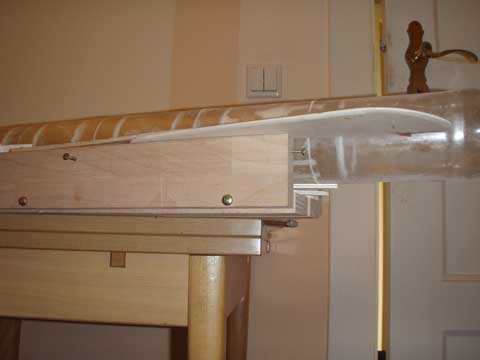

Die Railguides sind auch schon angeklebt. Diese habe ich aus einem Verbindungsprofil geschnitten, das ich für 95 ct/Meter. im Baumarkt gekauft habe.

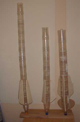

Um die Flossen anzukleben habe ich mir eine Lehre gebaut.
Das ich ständig Buchenleimholz verwende, liegt nur an den großen Restmengen die ich los werden muss.
Die Oberkannten der beiden seitlichen Bretter befinden sich genau 2 mm unterhalb der Mittellinie von 1,5 l Flaschen. Bei kleineren Flaschen kann die Lehre ausgefüttert werden.
Zwei schmale Sperrholzstreifen fixieren die Flossen bis der 2Komponentenkleben abgebunden hat.
Das Ergebnis von links nach rechts:
ca 6 Liter aus 1 L Flaschen, 4,5 Liter aus 1 L Flaschen und 6 Liter aus 1,5 L Flaschen.
