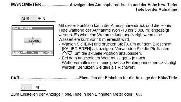

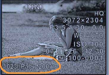

ich habe mal ein Foto rausgesucht wo diese Daten zusehen sind. diese Daten (die eingekreisten) sehe ich nur im Kameramonitor. Ich hab mal was aus der Bedienungsanleitung kopiert: Gruß Michael Geändert von stadtpoet am 30. April 2008 um 12:58 Wasser ist zum waschen da...... |
