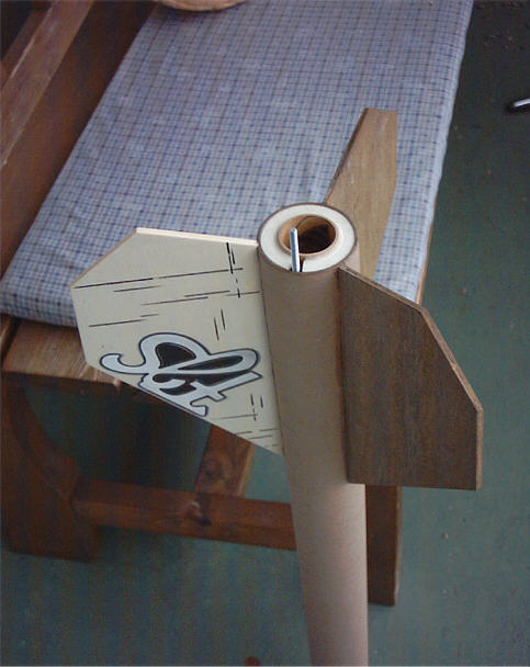

Ein Upscale von der „NRT(2)- Rakete“ in 2,7: 1
Woraus:
eine Länge von 94,63 cm
bei 54mm Durchmesser
folgt.
Zeitaufwand bisher etwa 3 Stunden ..
Kosten etwa 10, 15 Euronen ..
Eine Grazie ist sie wirklich nicht, diese Form von Rakete.. und man meint, ich hätte schon genug von diesen Raketen* gebaut ;-))), aber das Flugbild ist irgendwie sehr schön.

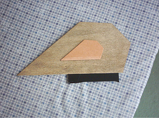

Jut - hier mal der Finnen- Vergleich (normal: 2,7 Upscale)
Ach ja: Das Kapitel „Zentrische Streckung“ in Mathe lässt sich tatsächlich auf unser Hobby übertragen ;-))
(Tip am Rand: Die „Wurzel“ der Finnen maskiere ich immer mit Isolierband, wenn ich sie vor dem Einkleben bereits lackiere oder wie hier mit Holz- Lasur anstreiche.
Ansonsten geht man das Risiko ein, dass der Kleber nicht hält)

Die Sache mit dem „Korkendreher- Effekt“ beim Flug wollte ich auch der Großen vererben, jedoch anders erreichen.
Nämlich mit der Methode wie bei der „Corkscrew“ (;-)) von Estes, will sagen: mit einem Ruder an der Flügelunterseite.
Da man aber nie weiß, was mal alles ins Heck kommen wird, wollte ich den Winkel nicht heftig machen.. hatte mir sogar kurz überlegt, das Ruder mit einer Sollbruchstelle zu versehen, damit es sich verabschiedet, bevor sich das Ganze dumm und deppert dreht..
Als ich mir gestern aber dann die Finnen ausgeschnitten hatte und sie mir so ansah, war da genau die selbe Biegung wie bei den Pappfinnen von den kleinen.. ich hatte beim Kauf gar nicht mitbekommen, dass die 4mm Pappelsperrholz- Platte leicht verzogen war..
Prinzipiell ja Obermist, aber hey, genau so sollte es ja genau diesmal sein und mit einem Schlag war das Thema gegessen - ich bin ziemlich zuversichtlich, dass sich auch die Große wg. dem drehen wird... das werden wir ja dann spätestens beim Jungfernflug sehen!

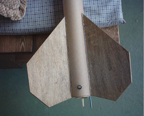

Die 2,7* „NRT Rakete“ wird bis auf weiteres wohl als Ersatz für meinen mod. Fat Boy herhalten müssen... irgendwie hat das Dingen auf ihre Art ;-)) schon was..
Ach ja, das ist auch das endgültige Finish, „natural look“ ist ja ein Zeichen von der NRT- Rakete, nech!
Note No. 1:
Railguides: Für die 1000er benutze ich immer heimische M4- Schrauben, da ich die Railguides oft "gegenschraube" und man passende Muttern für diese madigen, zentrischen Ami- Schrauben nirgends findet.
Schraube ich sie nicht so an, bohre ich immer ein Loch mit etwa 3,5mm vor -> schraube das Railguide rein -> schraub´s wieder raus und gebe ein kleines bisschen 5min. Epoxy in das Loch.
--> Danach das Railguide wieder reindrehen und das Ganze wird die restlichen Teile der Rakete überleben ;-)
(Mag zwar lustig klingen, jedoch gehören zu einem Upscale meiner Meinung nach ein paar markante Dinge.. in diesem Fall war also die Pseudo (nur optisch, nicht tragend!!)- Heißklebernaht obligatorisch.)

Schön is sie!
Aber die Fillets hättest du besser machen können,oder? Die sehen nämlich net so toll aus... nix mit Optikwink
Tip: Epoxi drauf und überflüssigen Epoxi mit so nem Fugeneumel aus dem Baumarkt wegstreichen--> perfekte Fillets

Beitrag 64694 [Alter Beitrag27. Dezember 2004 um 17:22]
Tip 2 als Erweiterung (jahrelang Student ohne richtiges Geld gewesen big grin):
Latexhandschuh anziehen, etwas Spiritus auf den Finger, am Epoxy entlangziehen. Darauf achten, dass dieses gerade "anzieht" (also geliert).
Perfetto!
