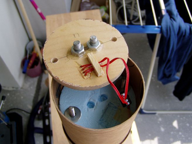

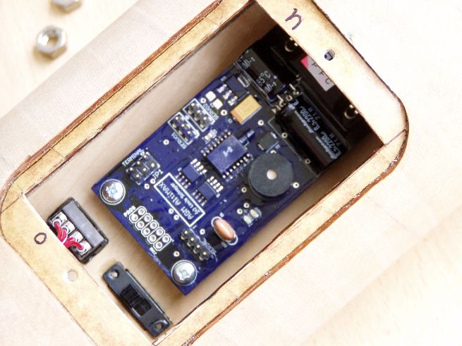

Der eine Spant mit der Klemme und den Gewindestangen wurde nun fest in die E-Bay eingeklebt. Die E-Bay mit den Alurohren wird nun über die Gewindestangen in die E-Bay geschoben. Dabei der Stecker für die Zünder durch die Langlochöffnung geschoben

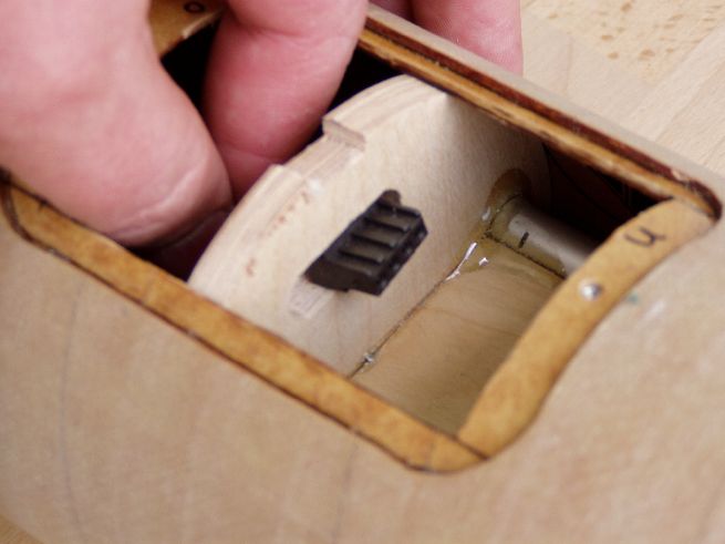

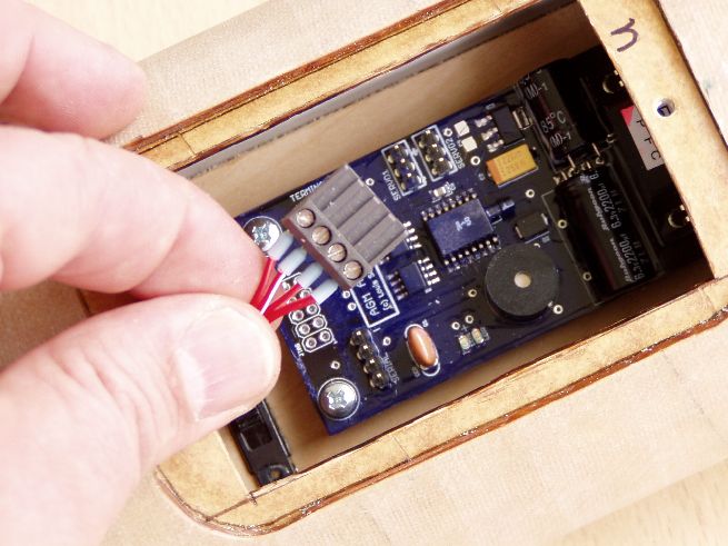

und dann wenn ganz eingeschoben .... eingesteckt

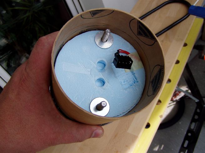

auf der anderen Seite ist das Ganze auch mit Stecker und Buchse ausgeführt
