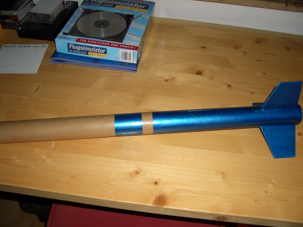

Hier mal eben die Vorstellung des projekts für welches ich den Thread mit der Spitze(hab schon die 2te vermurkst mad ) aufgemacht hab....
Aber will euch das ja nich soooo einfach machen,was könnte das wohl werden????
Is ein Downscale von ner Rakete die wer hier ausm Forum gebaut hatangel
Also,wers rausfindet kriegt nix von mirfg

Ne Downscale von Marxis BSD Horizon 54, des war leicht wink
Herzlichen Glückwunsch,hier ist iht Nichtsfg fg
Auf was für Motoren soll die fliegen??
Weiß noch nich genau,entweder D7 oder C6 mal sehen,wohl eher C6,wegen Preis.....
wie machst du die schriftzüge??
Wollte mir mal bedruckbare Klebefolie kaufen,hab die bisher nur im i-net gesehen,aber im Schreibwarenladen müsst es sowas auch geben...

Natürlich verrechre ich den netten Marxi(ich muss dich wirklich immer so nennen*löl*)
Hab eben schon abgeklebt und silbergesprayt,mal trocknen lassen und nochmla sprayhen,nachher.

Ach deshalb wolltest du alle Maße von der Horizon 54 und wissen, welche Lacke ich benutzt hatte..... big grin wink
Bin sehr auf den Erstflug gespannt, aber das Dingen hat eigtl. n schön stabiles Design..
Wie groß wird deine eigtl. ?

Soooo,sieht schon sehr nett aus wenn sie so silber/blau hier liegt(hab übrigens Felgenspray genommen,hatte noch welcheswink )
Also soll genau im Maßstab 1:2.54 weil ich ein 4 cm Rohr hab und deine 4" im Durchmesser ist....
Das drehen vonner spitze is mir immernoch ein Rätselfg
Aber werde wohl die Methode nehmen wie Paul vorgeschlagen hatte....
Rocket
PS:muss sie noch um 8cm kürzen...
PPS:Marxi,deine Spitze is doch ungefähr 40cm lang,oder??

Jo, 415 mm (41,5 cm) ist die Spitze lang!
Sollten bei dir also gute 16cm sein.

Na denn stimme meine Messung ja*froi*
Mein Vaddi dreht mir jetz auf der Arbeit ne Holzspitze und ich bin am überlegen wie ich ohne Epoxydharz/Trennmittel oder sowas ne Form davon kriegroll eyes (sarcastic)
Aber vielleciht is die schon leicht genug,sollte maximal 30gr wiegen,dann kann ein D sie gut noch wuppensmile
