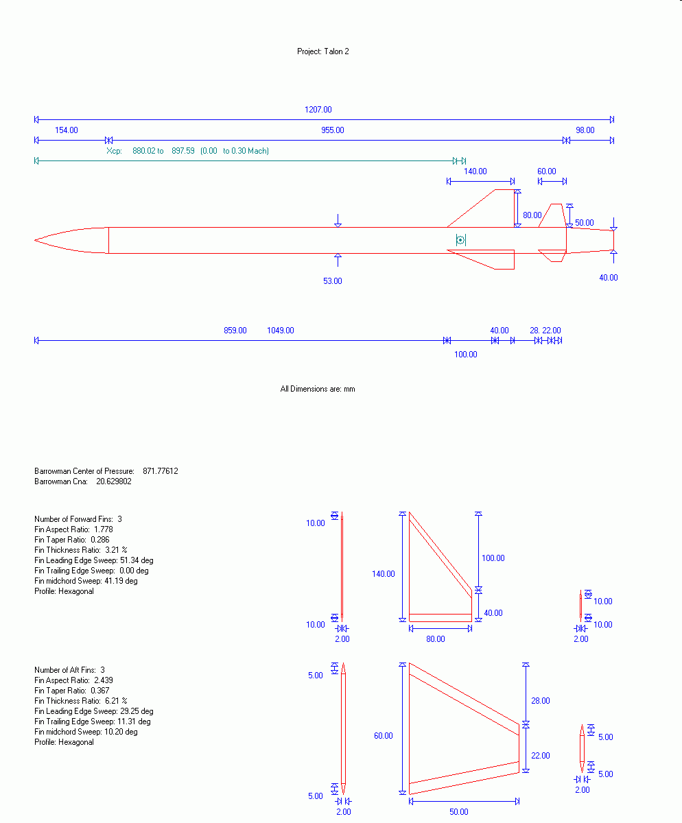

ich habe vor die TALON-3 nachzubauen und dazu brauche ich die Baupläne der Rakete.
Weiss jemand wo ich das finde?

frag mal Bobito, der hat mal eine kleine Variante davon gebastelt.

Oder den Dany oder den Eberhard - beide haben die originale 3" Fiberglass (Neid!! *g*) Version von http://hawkmountain.blastzone.com/ (auch ne mögliche Quelle)
Ferner hat Rolli noch eine Talon 3 in 2" ;-)
Sollten also garantiert alle Maße zu organisieren sein!

Hier meine scallierten Maße der Talon 2.
Man kann es ja nach allen möglichen Maßstäben hochrechnen...
Viel Spaß beim Nachbau, Rolli smile

Danke Rolli,
damit kann ich schon was anfangen.

so, hier mal eine Rocksim 6 file nach rolli`s planfg
Anhang: talon.rar
