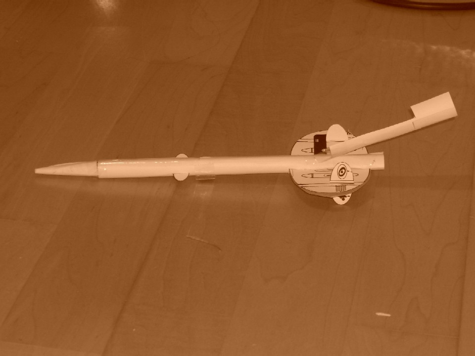

Zitat: Ich würde vorschlagen, ersteinmal ein kleineres Modell bauen,
Hab ich gemacht-kleine Nachtschicht. Das Teil ist mit diesen Stellungen der Flaps ein bisschen ge"flogen" Gleitwinkel so 20° Das Ding war um die Längsachse erstaunlich stabil. Allerdings ist das Ding auch nur eine sehr grobe Näherung. Der SP liegt hier rund 1.5cm vor der Flügelvorderkante. Die vorderen Flossen sind leicht angestellt-anders gehts nicht. Fazit: für einen nennenswerten Gleitflug muss der SP in den Flossenbereich (dachte ich mir eh). Man braucht sehr grosse Flaps, die auch noch ziemlich arg (bei dem Teil rund 50° nach oben) angestellt werden müssen. Man müsste jetzt ein präziseres Testmodell bauen, aber ich bin noch nicht sicher, ob ich das eigentlich will (eigentlich wollte ich das Centuri-Modell doch einfach nur grösser nachbauen, oder ![confused](images/smilies/confused.gif) ). Na, mal sehn... Folgende Datei wurde angehängt:
________ Grüssle, Sly

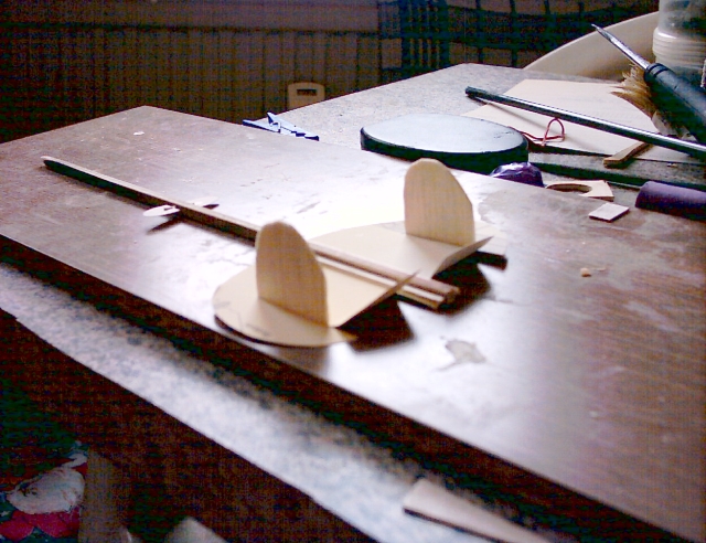

Hallo, keine 3 Stunden und ich hatte auch ein Modell. hier: Die Idee: Am Gipfelpunkt klappt ein das Höhenruder auf und nach hinten. Es hängt hinten rüber. Damit wird der Schwerpunkt verschoben und ein Höhenleitwerk installiert. Wenn man nun noch den Rumpfteil asymetrisch macht, kreist der Vogel. Vorteil: Im Flug nach oben ist die form auf Rakete optimiert. Nachteil: Der Runpf ist nicht einfach herzustellen. Glasfaser? Mit einem Bremsfallschirm (nach hinten) könnte man das Tempo rausnehmen und keine 10Minuten später ist er wieder unten. Wenn alles klappt am Startplatz. Folgende Datei wurde angehängt:
Von uns allen bleibt nur Asche über. Ein Beitrag von Hans-Jürgen Sasse

So. Nachdem ich mal das (vermutliche) Gewicht und die Flügelflächen grob überschlagen habe, ist klar, dass ich ein Glide Recovery nicht versuchen werde. Das Teil würde, wenn überhaupt, besch*** gleiten. Schade um den Aufwand. Zumal im dümmsten Falle (immerhin ist das Modell bei der Geometrie eh nur gerade so eben zum leidlich stabilen Gleiten zu bekommen) nur ein Versuch existiert. Nicht bei diesem Modell, ich hab da noch einige andere auf meiner Wunschliste...
Also wie geplant. Sandwichrohr ,Sandwichflügel, Spitze mal sehen, vielleicht mal Styrodur verglast. Hab ich auch noch nie versucht. Trotzdem werde ich versuchen, die Bergung waagerecht hinzubekommen. Auf jeden Fall wird es einen Tinytimer und Motorausstoss als Sicherheitsreserve geben, Dentamag ist bei meiner Stahlrampe leider nicht möglich, oder kann man den vielleicht per TT verzögert starten?

Hallo, du hast recht. Vielleicht baue ich ein Versuchsträger für die waagerechte Bergung und einen kleinen Ufo-Invader (T1 tauglich).
Die Sache mit der Startrampe: Was ist teurer: Einen nicht metallischer Stab an deine Rampe zu bauen, oder aber den Dentamag mit einem TT zu überlisten? Vielleicht wird's ja mal Zeit für eine neue Startrampe?
