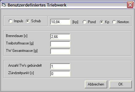

Das geht natürlich auch, man muß es ja nicht gleich von Hand rechnen. Ich verwende zum Beispiel eine Simulationssoftware, die den unten abgebildeten Dialog anbietet. Der hilft in allen Fällen, wo man von einem Motor weder eine Schubmessung noch etwas vergleichbares hat. Wer genau hinsieht wird feststellen, daß der Motorindex eigentlich schon genügt. Dabei ist es egal, ob ich den Schub in Newton oder Kilopond habe, das Programm nimmt beides.
Wer pingelig sein will, kann sich jetzt an den fehlenden Gewichten stören. Aber entweder kenne ich die, oder schätze sie halt mal schnell für einen Motor anhand von Erfahrungswerten.
Gerechnet wird dann natürlich unter der Annahme, daß der Schub völlig gleichmäßig verläuft. Aber auch da ist erstaunlich, wie gut so eine Näherung sein kann.
