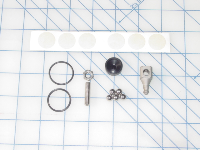

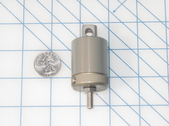

Freudscher Versprecher? @Oliver Das heisst aber auch, das bei einen unvorhergesehen Ruck, der Hauptschirm direkt kommt! Sieh dir mal eine Hydraulik Schnellkupplung an (Gardena geht auch), ich denke sowas in der Art müsste auch realisierbar sein Gruss M.
Hi Oliver, scheint so ähnlich zu funktionieren wie das ARRD von Blacksky  ! Ich würde empfehlen, hierfür keine Blitzwatte zu nehmen, sondern SP, da es einfach besser zu dosieren ist. Wenn Du das Teil noch eloxieren lässt (ist doch Alu - oder?) gibt's auch damit keine Probleme. Gruß Andreas Folgende Datei wurde angehängt:

@Andreas
Das Prinzip scheint zwar auf den ersten Blick gleich zu sein, ist es aber nicht!
Bei Olivers System kann man die Fallschirmhalterung auch herausziehen, wenn sie nicht ausgelöst wurde. Die Kugeln werden ja nur durch Federn in Position gehalten.
Beim ARRD geht das nicht! Die Kugeln sind dort (wie bei einer Schnellkupplung) fest fixiert. Solange der Kolben in Position ist, kannst du die Halterung nicht herausziehen!
Gruss M.
Hi Oliver,
die Idee ist genial. In der Zahntechnik gibt es solche federvorgespannten Halteelemente auch. Problematisch könnte sein, dass die mechanische Ausführung und die Oberflächengüte der Kugel und ihres Gegenstücks sehr genau sein müssen. Sollte die Kugel nur eine Kleinigkeit über ihren Äquator hinaus in den Haltebolzen ragen, dass wird dieser gar nicht mehr freigegeben, weil keine Kraftkomponente mehr vorhanden ist, die die Kugel in ihre Führung zurückpressen könnte. Wenn dann die SP-Ladung gezündet wird.... Und wie schon erwähnt, bei einem unvorhergesehen Öffnungsruck käme gleich der Hauptschirm - was allerdings ja kein Drama wäre.
Gruß, Achim
